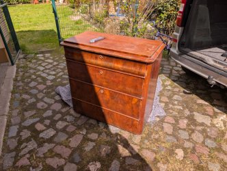

Ich weiß, es ist schwer, sowas aus der Ferne anhand von Bildern zu beurteilen, aber ihr hier im Forum wisst dennoch mehr als ich und könnt mir bestimmt weiterhelfen.
Ich habe eine alte Kommode und drei Fragen dazu:
  • was für Furnier könnte es sein?

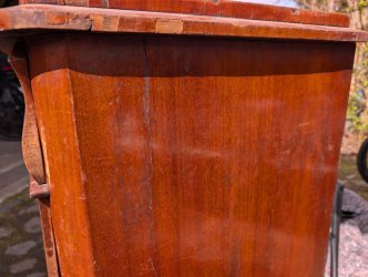

  • auf der Seite und auf der Rundung zwischen Seiten und Schubladen ist auch Furnier, aber der Kratzer ist hell. Kann es sein, dass das Furnier ein anderes als das der Schubladen ist und mit irgendwas abkratzbarem beschichtet?
  • was macht man am besten damit? Sie hat keine Wurmstiche und auch die Füße sind noch da. Ich will nicht den Originalzustand wieder herstellen, sie aber auch nicht einfach überstreichen, das Furnier der Schubladen ist noch sehr gut erhalten.
Ich freu mich über jede Anmerkung!

So auf den ersten Blick, die Bilder sind teilweise nicht ganz so toll, Biedermeierkommode um 1830 mit Mahagonifurnier, profilierter Platte, gefaste Ecken und im Profil geschwungene Schubladen. Findet man häufiger in Thüringen und Hessen, aber seltener auch sonst überall in Deutschland.
Um den Zustand gut beurteilen zu können, wäre es sinnvoll den Lack erstmal zu entfernen. Wenn du Glück hast, ist da noch der Original Schellack drauf. Der lässt sich mit Spiritus meistens recht einfach entfernen. Müsste man vorher antesten. Könnte natürlich auch schon ein anderer Lack nachträglich drauf gekommen sein.

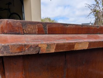

Was ich so auf die Schnelle erkenne sind die Furnierschäden, einige Abstoßungen und Risse. Wahrscheinlich sind noch die Schubkästen eingelaufen und die Rückwand muss meistens etwas verbreitert werden. Danach eine neue Oberfläche.
Eigentlich alles Standard für einen Profi. Sehe bisher nichts, was Komplikationen bedeuten könnte. Die Frage ist eher, was kannst du und welche Möglichkeiten hast du. Zur Not, wenn du die Kommode nicht zu einem Restaurator bringen möchtest, wäre zumindest eine Konservierung denkbar. Wäre aber eigentlich schade um das Teil. Die ist schon so aus der Zeit, in der die Möbel interessant werden.

Sehr schöne Kommode, die auf keinen Fall farbig überstrichen werden sollte! Da lohnt sich eine Renovierung bzw. Restaurierung allemal.
Was das nicht durchlaufende Frontfurnier angeht, kann es sein, dass die beiden mittleren Schubladen getauscht gehören? Evtl kommt dadurch wieder ein durchgängiges Furnierbild zustande.
Es würde sich meiner Meinung nach auch lohnen, die abgeplatzten senkrecht stehenden Furnierstückchen zu erneuern. Dazu müsste aber erst passendes Furnier besorgt werden, Blumenmahagoni wäre dafür wahrscheinlich am besten geeigntet. Ich hätte davon einiges auf Lager und könnte dem TN davon durchaus etwas abgeben.

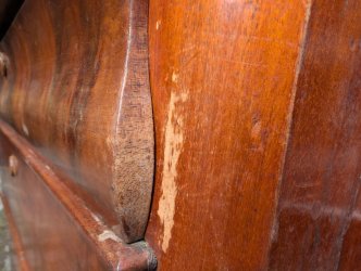

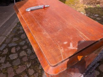

Kann jemand was zu der Schramme in Bild 3 sagen? Ich dachte, wenn das Mahagoni-Furnier wäre mit Schellack, dann dürfte der Kratzer nicht so hell sein? Kann es sein, dass das Seitenfurnier anderes Holz ist und mit Farbe an Mahagoni angepasst wurde?
4.671
Das war ein Punkt, warum ich mir nicht sicher war mit Mahagoni. Die ganze angefaste Ecke sieht heller aus, als der Rest. Kann auch am Foto liegen. Kannst du das bestätigen? Vielleicht hat @Mathis noch eine Idee.

Bei Bild 3 ist der Fleck hell, weil dort wohl kein Schellack mehr ist. Feststellen lässt sich das durch Abreiben mit Alkohol: wenn die Stelle im alkolfeuchten Zustand dunkel/holzfarben wird, dann ist der Schellack dort weggeätzt oder sonstwie abgelöst.
Überhaupt bringt Abreiben mit Alkohol die Orginalfarbe wieer zum Vorschein. Ich würde das mal an einer Schublade analog zu meinem Video versuchen. Es wäre auch möglich, eine neue Schellackoberfläche mit Streichschellack aufzubauen. Das wird dann vielleicht nicht so fein wie durchs Polieren, wird aber bestimmt besser aussehen als der jetzige Zustand.

Die Kommode ist eher um 1860-70 einzuordnen, ein eher billig gefertigtes Möbel mit schlechter Blindholzkonstruktion und sehr dünnem Furnier. Die Front ist nur noch mit mehreren schmalen Pyramidenfurnieren gestaltet, die nach der Hochzeit des Mahagonihandels bis 1840 nur noch an ganz jungen Bäumen verfügbar waren, die noch nicht abgeholzt worden waren. Ds war der jämmerliche Rest. Die Seiten sind mit billigerm Hondurasmahagoni ohne Zeichnung furniert.
Die Schübe sind vertauscht, richtig eingesetzt stimmt auch wieder das Furnierbild. Ersatz für fehlende Furniere lässt sich nur mit antikem Mahagoni lösen. Modernes Mahagoni (afrikanisches Holz der Gattung Khaya oder Sapeli oder Sipo) passen da wegen ihres starken Lüsters überhaupt nicht.
