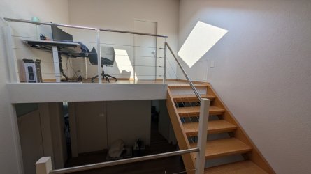

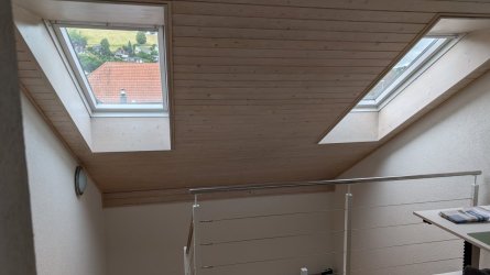

Ich.möchte nun die Dachfenster austauschen lassen und habe 2 Angebote erhalten. Beide ähnlich, jedoch schlägt der eine vor, die Innenfutter gleich mitzutauschen, was einen.Aufpreis von +50% aus macht (Fr. 8k zu 12k). Der andere sagt, dass die Innenfutter noch gut aussehen. Was denkt ihr? Gleich auswechseln? Die neuen Velux Innenfutter wären allerdings weiss, was halt nicht zur Dachschräge (Täfer) passt.
Ab der Holztreppe hinauf zum Dachgeschoss wird nicht mehr geheizt (Dachgeschoss unbewohnt). Nur im Flur im Obergeschoss befindet sich ein grosser Heizkörper. Nach der Holztreppe auf dem Plateau (ca 1.5x3m) im Dachgeschoss ist der zweite Arbeitsplatz. Dann die Türe zum ungeheizten Dachgeschoss. Bislang haben die zweifach verglasten Dachfenster im Winter "geschwitzt". Habe ich dann weggewischt. Nach dem Tausch vermute ich, dass das nicht mehr passieren wird. Jedoch befürchte ich, dass dann die warme Raumluft an den Wänden des Dachgeschoss kondensiert. Die Treppe hat keine Türe, also könnte warme Raumluft vom Erdgeschoss mit Küche und Wohnzimmer bis hinauf ziehen. Reicht dann regelmässiges lüften aus, oder muss ich am besten einen Heizkörper auf diesem Dachgeschoss Plateau montieren lassen?

ich würde behaupten die derzeitigen Futter sind Maßarbeit auch um den Lichteinfall um verbessern. Die Velux Futter kenne ich nur 08/15 gerade. OK nachgeschaut gibt es auch in schrägen. Aber ob die Schräge dann zu deiner passt ? Hat das der Dachdecker gemessen ?

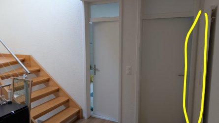

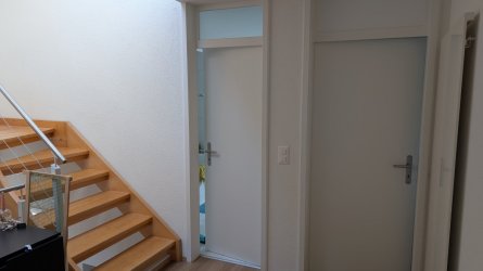

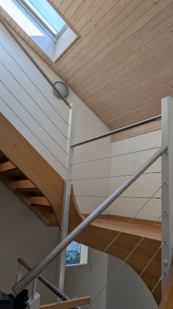

Aussenrolladen wollen wir bei beiden Fenstern montieren lassen. Die Kippfunktion sowie Steuerung der Rollladen soll beides elektrisch via Solar und Appgesteuert sein. Ich denke, dass wir so auch um einiges mehr lüften werden.
Betr. warmer Luft sind im Anhang weitere Fotos zur Veranschaulichung. Im Obergeschoss (ganz rechts im Bild) der Heizkörper im Flur OG. Dann ab der Holztreppe hat es keinen Heizkörper mehr. Im Dachgeschoss Plateau hinter der Türe ist das unausgebaute DG. Habe leider nicht mehr im Kopf, wie kalt es auf diesem Plateau im Winter wird. Denke um die 19-20 Grad. Aber wie gesagt, die ganze warme Luft kann durch das Treppenhaus hinaufziehen, da es keine Türe hat. Reicht da regelmässiges Lüften oder muss ich auf diesem Plateau auch heizen?
Ich erkenne im DG rechts den Deckel eines Heizkreisverteilers. Ist da oben Bodenheizung? Die Dachfenster sind ja relativ frei zugänglich. Die Luft sollte da schön an die Dachfenster kommen.

Ja, es hat einen Verteiler, jedoch alles nur Leerrohre, bislang wird nur bis und mit Obergeschoss geheizt. Ab der Holztreppe inkl. Dachgeschoss hat es keinen Heizkörper mehr.
Im Anhang der letzte Heizkörper im OG. In den Zimmern hat es natürlich auch welche.

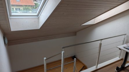

Ich habe nur die Befürchtung, dass sich nach dem Austausch der Fenster von jetzt 2-fach zu 3-fach Verglasung irgendwo an der Dachschräge im Treppenhaus das Kondenswasser sammelt, welches früher an den Dachfenstern lag. Entweder lüfte ich dann konsequent oder was wäre sonst noch möglich? Da dort oben kein Heizkörper steht, bleibt mir nur das Lüften übrig. Wird das ausreichen?
Dafür gibt es keinen Grund und das ist ein häufiges Missverständnis. Das bisschen Wasser, was bisher kondensiert ist, hat die Luftfeuchte im Haus so gut wie gar nicht beeinflusst. Das ist viel zu wenig, um auf die Luftfeuchte relevanten Einfluss zu haben. Insofern bleiben die physikalischen Zusammenhänge nahezu gleich und deshalb kondensiert auch keine Feuchtigkeit an den Wänden.
Es gibt nur eins, was sich evtl. physikalisch ändern könnte: Wenn die neuen Fenster deutlich dichter sind, dann hast du weniger Luftaustausch und dann könnte die Luftfeuchte durchaus steigen. Diesen Aspekt solltest du im Auge behalten und Lüftungsgewohnheiten ggf. anpassen. Ich würde auch ein paar Feuchtigkeitsmessgeräte aufstellen. Über IR-Thermometer kannst du die Wandtemperaturen prüfen und über Taupunkt sehen, wie weit du vom kritischen Punkt weg bist. Aber wenn du auch dort normal heizt, ist alles sehr unwahrscheinlich, dass du Probleme mit Feuchtigkeit bekommst.
