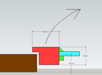

Hallo ich habe eine Frage, ich habe ein Fenster, das nach außen öffnend ist, ich bräuchte aber nun irgend eine Möglichkeit einen Verschluss zu machen.
Das "Fenster" ist ja nur ein Rahmen mit Glasscheibe (70cm * 120cm) und "steckt" in einer Holzwand mit 4cm dicke.
Welche Möglichkeiten der Verriegelungen gibt es da?
Ich bin hier mal durch den normalen Baumarkt gegangen aber nicht wirklich was gefunden.
Hat wer einen Tipp nach was ich da suchen muss?

Das Fenster ist in einer offenen Gartenhütte, (also 2 Seiten sind zu, und auf der langen Seite ist das Fenster drinnen)
Die Wand besteht aus so 4cm dicken Nut Feder Bretter, die Scharniere des Fenster sind dann aber im Stehpfosten befestigt nur für das schließen habe ich nur die 4cm Wand zur verfügung
