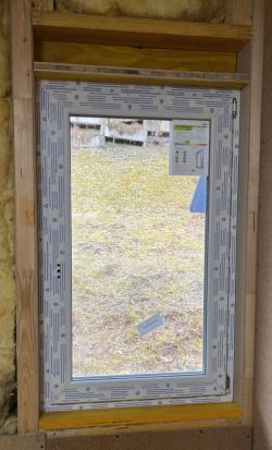

Ich renoviere gerade mein Bad, dabei kam mir in den Sinn auch das Fenster direkt neu zu machen. Nun ist das neue etwas breiter und etwas niedriger. (Das alte hatte ganz komische Abmessungen schmal und hoch).
So weit, so gut. Ich habe es auch bereits mal provisorisch eingebaut damit "zu" ist:emoji_wink:
Nun habe ich bisher noch nie ein Fenster aus oder eingebaut, deshalb frage ich mich nun, wie ich es am Besten abdichten sollte.
Das alte Fenster war ein gutes Stück schmäler, weshalb links und rechts an den Stehern jeweils 2 Lagen Faserplatten angebracht waren - also 4 in Summe. Die habe ich entfernt, um das neue einbauen zu können. Das alte Fenster war mit Metalllaschen geschraubt, allerdings außerhalb der eigentlichen Einbaunische in / an der Fassade unterhalb den Brettern vom Fensterausschnitt (Holzfassade). Abgedichtet und im Ausschnitt befestigt war das Fenster ausschließlich mit Montageschaum. Dazu waren entsprechend auch ringsum Spalten / Abstände zwischen Ausschnitt und Fensterrahmen.
Da nun eben das neue Fenster breiter ist, geht es sich gerade so aus, dass das Fenster saugend in die Unterkonstruktion passt. Oben und unten wäre es natürlich möglich jeweils einen "Spalt" herzustellen. (Die 3 Schicht Platten habe ich zugeschnitten damit es erstmal verbaut ist).
Jetzt ist die Frage: Wie soll ich es am Besten machen?
"Normalerweise" nutzt man wohl heute "Kompriband". Seitlich wäre das bei mit aktuell nat. nicht möglich. Ich könnte diese dünne Platte an den Stehern im Notfall noch entfernen, möchte das aber vermeiden - denn ich nehme an die Steher sind hohl. (Je 2 Kanthölzer, mit diesen Hartfaserplatten verbunden).

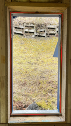

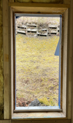

So sah die Öffnung aus, bevor ich die "Platzhalter" an den Seiten entfernt habe:

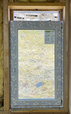

Und so sieht die Öffnung jetzt aus, im oberen Bereich sieht man, dass das Fenster saugend passt von der Breite:
Was ist die beste Vorgehensweise? Kompriband könnte ich im Baumarkt holen, Montageschaum habe ich hier. Wäre es wirklich nötig / sinnvoll hier speziell seitlich die Öffnung zu vergrößern um eine Abdichtung einzubringen - wenn es schon saugend in der Öffnung steckt? Oder könnte ich auch zb. von innen den Rahmen zur Öffnung hin abdichten?
Vielen Dank!

Vermutlich machst du eh das, was du willst und dir schönredet, aber bitte beschwer dich nicht wenn in 3- x Jahren ne Generalsanierung ansteht wegen drohendem Totalverlust
Das ganze scheint ja eine Holzkonstruktion zu sein.
Ja... Ich denke das ist auf den Foto´s zweifelfrei zu erkennen. Auch hatte ich es direkt im 1. post angemerkt:emoji_wink:
Die Aufkantung und Verschraubung sollte hinter der Vorderkante UND Abtropfkante des Fensters liegen
Ok, war aber auch "original" so. Mal sehen, ob ich das ändern kann.
Schaum hat ein Füllende und isolierende ( Schall, Wärme-Kältebrücke) Aufgabe niemals abdichtend.
Dennoch hat das Kompriband quasi den Schaum "ersetzt". Wo früher der Zargenschaum genutzt wurde, ist es heute Kompriband. Nur kommt das dann eben auch noch zur Aussenseite hin zum Einsatz. (nicht nur zur Laibung hin)
Und dann wäre da noch der Grundsatz Innen dichter als Außen.
Ja. Der wurde eben damals offenbar nicht angewendet - mit den Silikondichtungen aussen. Wobei das aber ganz offensichtlich problemlos funktioniert hat. Aber das ist eben auch kein "Luftdichtes Passivhaus".
Zur besten Vorgehensweise ist es online sehr schwer was zu sagen.
Um so mehr wundern mich dann deine pauschalen "Pfusch am Bau" Aussagen.
Da spielen soooooooooooooo viele Faktoren einen Rolle dass ich das für nicht mgl halte. Hinweise , was zu berücksichtigen wäre ( aus meiner Sicht)
Klar. Aber auch hier: Vielleicht einfach mal die Kirche im Dorf lassen. Es gibt ja auch den Begriff: "Zeitwertgerechte Reparatur" :emoji_wink: Man muss nicht pauschal aus der Ferne alles mal als Pfusch bezeichnen und Leute die man nicht kennt quasi als dumm hinstellen :emoji_sunglasses:
Die Physik hat bis Anfang 2000 fast keinen Interessiert.
Nun, die Häuser stehen noch? Sie "funktionieren" auch? Und ist es nicht auch so, dass nicht unbedingt alles besser geworden ist bei den "modernen Häusern"? Also ich kann mich über den Wohnkomfort nicht beschweren, es gibt immer und überall Vorteile wie auch Nachteile...
Da konnte man einen guten Fenstereinbauer mit den Pio's beim Bund vergleichen: Dumm, stark und Wasserdicht.
Ernsthaft :emoji_thinking:
Ich versuche das in wenigen Worten zusammenzufassen:
Die Holzunterkonstruktion wird sich bei dem nun ca. 30 Jahre alten Haus nicht mehr nennenswert ändern. Das schmale Kunsstofffenster wird sich auch nicht nennenswert "dehnen" wollen. Der Unterschied wenn ich es so einbaue wäre eben, dass es seitlich in der Unterkonstruktion "steckt" ohne Abstand und nur Mittig im Profil Schaum ist.
Was bisher gut funktioniert hat, sollte das auch in Zukunft?
Dennoch habe ich mir heute noch schmales Kompriband gekauft, dass ich als Abdichtung Fensterrahmen - Fassadenschalung nutzen könnte. Bisher war hier aber Silikon, was mit irgendwie sogar lieber wäre:emoji_wink:
Breites (50-80 € die Rolle) habe ich nicht gekauft, weil es selbst wenn ich die je 5mm seitlich gewinne zu stark aufträgt. Ist keine Option, die Steher selber werde ich nicht ansägen an der Stelle.
Mir ist aber der Grundsatz "innen dichter wie aussen" klar, ich denke aber bei dem Baustandart von dem Haus dürfte das - speziell bei guter zusätzlicher Abdichtung innen - wohl eher zu vernachlässigen sein?
Es ging mir von Anfang an nur um den Umstand, dass seitlich kein Abstand ist. Beim "Rest" habe ich kein Problem damit die selbe Methode anzuwenden die auch schon vorher angewendet wurde und bei allen anderen Fenstern (alle original) wird...
Das Fenster ist zusätzlich direkt unter dem Vordach auf einer "nicht Wetterseite" - aber selbst die Fenster auf der Wetterseite (identisch eingebaut) machen keine Probleme. Habe ich (erstmals nach fast 30 Jahren) nur neu gestrichen mit Osmo Landhausfarbe.
WinfriedM
25. März 2008
25.362
Dortmund
Ein paar Sachen, die man im Blick haben muss:
* Schaum ist eher wenig flexibel. Wenn man eine Fuge bei einem Fenster damit ausschäumen will, dann muss die Fuge hinreichend breit sein. Das sind die üblichen 10-15 mm. Hast du das nicht, reißt dir der Schaum ab, wenn das Fenster arbeitet. Dann wirds undicht.
* Wenn du die Außenseite zur Fassade verklebst mit Montagekleber, hast du das selbe Problem: Die Materialien arbeiten unterschiedlich und müssen sich gegeinander verschieben können, ohne das so eine Verklebung reißt. Und das geht nur, wenn die Fugen breit genug sind.
* Kompriband ist da deutlich unkritischer, da kann sich alles wunderbar drin bewegen, ohne das was abreißt oder zu große Kräfte zwischen Blendrahmen und Laibung wirken.
* Die Fuge zur äußeren Fensterbank halte ich auch für sehr kritisch. Wenn es da ordentlich regnet, müsste die 100% dicht sein. Das ist mit diesem von innen aufgesetzten Blendrahmen kaum dauerhaft dicht zu bekommen.
* Ausschäumen des seitlichen Blendrahmenprofils von oben wird schwierig bis unmöglich. Da müsste man ja mit einem sehr langen Schlauch rein und eine genau definierte Menge einsprühen. Halte ich für nicht realisierbar. Macht aber eh wenig Sinn, weil der Spalt zu klein ist, da reißt dir der Schaum ab durch die Bewegungen.
Was du auch immer noch beachten musst: Das Thema Fenstereinbau ist ziemlich komplex. Da gibt es so viele Dinge, die passieren können und an die man nicht denkt. Das kann auch ein Profi nicht alles überblicken. Deshalb gibt es genau definierte Einbauweisen, die langjährig erprobt sind. Weicht man da stark von ab, kann es Überraschungen geben. Noch dazu, wenn man da eigentlich ein Laie ist.
Du siehst ja hier schon, worum es alles geht: Schallschutz, äußere Feuchtigkeit, innere Feuchtigkeit, untreschiedliche Ausdehnungen der Materialien, Abriss von Verfugungsmassen, Quellen von Materialien, wenn Feuchtigkeit dran kommt usw.
Und dann die Frage, ob du dir Experimente leisten kannst oder ob du sicher sein musst, dass du die Arbeit nur einmal machst.
Lackab
4. Mai 2024
95
Ostarrichi
@WinfriedM
Vielen Dank für deinen sympathischen und konstruktiven Beitrag :emoji_ok_hand: :emoji_wink::emoji_thumbsup:
Ok, wenn also seitlich ausschäumen nicht sinnvoll ist - wegen dem aktuell nur innen im Profil vorhandenen Hohlraum und selbst mit Entfernung der Platte nur je 5mm Spalt seitlich, dann könnte ich ja einfach anstatt Zargenschaum in dem Bereich mit Dämmwolle ausstopfen. Da die setilichen "Auflagen" vom Profil eh anliegen, gibt es da ja auch nicht viel zu dämmen. Immerhin würde hier ja weder Kompriband noch Schaum eine eventuelle 2cm Lücke besser dämmen als das Vollmaterial.
Wobei ich aber dennoch der Meinung bin, dass ein Rahmen der sich generell nicht "bewegen" kann und auch noch verschraubt ist kein Problem mit Schaum haben könnte der abreißt. Aber mit der Dämmwolle wäre eh einfacher.
Anstatt dem Verkleben zur Fassade hin könnte ich ja das schmale Kompriband nehmen, das habe ich eh schon gekauft. Dann wäre das auch erledigt und "konform".
Den Anschluss zur Fensterbank sehe ich mir noch an, aber der war wie gesagt schon so.
Insgesamt wird da ohnhin kaum je Regen hinkommen können (unter Vordach) - aber es soll nat. dennoch so eingebaut sein, dass es alles dicht ist.
Der bisherige Einbau kann so schlecht nicht gewesen sein, die Silikonfugen aussen zum Fensterrahmen waren völlig intakt - da war nichts gerissen. Auch nicht an den anderen Fenstern.
uli2003
21. September 2009
14.507
59
Wadersloh
Du weißt doch sicher, wie das Fenster vorher eingebaut war.
Abgerissene Abdichtungen sehe ich keine.
Außen am Anschlag Kompriband oder nur Silikon? Oder was ist der weiße Rand dort?
Außenrum um das Fenster gehört eine Wärme-/Schalldämmung. Wurde bei dir mit Schaum erledigt, und solltest du auch wieder so hinbekommen.
Entweder eine Holzplatte weg oder die Kopplungsstege absägen. Dann sollte das klappen.
Und nein, es wird nix abreißen oder brechen.
Ein Bilderbucheinbau ist das nicht, und du musst außen penibel auf die Wasserableitung achten. Mach es genau wie vorher bzw. wie bei den Fenstern im Bestand. Da funktioniert es ja auch, auch wenn das nicht Stand der Technik von heute ist.
Lackab
4. Mai 2024
95
Ostarrichi
Danke dir - so ist auch der Plan:emoji_wink:
Klar ist es nicht Stand der Technik von heute, aber wenn man am (alten) Auto Reifen hat die kein gutes Profil mehr haben - dann tauscht man die ja auch einfach aus. Man baut dann deshalb keine Reifendruckkontrolle ein, obwohl die mittlerweile Stand der Technik wäre und zweifellos auch sinnvoll ist. Das Auto funktioniert dann mit den Reifen ja ebenso wie schon immer - wie eben auch das Fenster wie schon immer seinen Zweck erfüllen wird. :emoji_wink:
Lackab
4. Mai 2024
95
Ostarrichi
Der weiße Rand war nur weil ich die Aussenseite vom Fensterrahmen bereits gestrichen hatte und dabei den Rand nicht abgeklebt, weil da ohnehin die Schiene vom Insektenrollo darüber gekommen ist.
Das ist erledigt. Der Rahmen steht mit seinem äusseren Profil auf dem äusseren Fensterbrett bzw. das Fensterbrett greift von unten in das Profil ein. Das Fenster ist mit den dafür vorgesehen Schrauben verschraubt und ausgeschäumt, nach aussen hin noch zusätzlich Kompriband rundum.
Es wäre auch gar nicht anders möglich als das Fensterbrett da unter das Profil vom Rahmen stehen zu lassen, weil da beim Kunststofffenster ja die Ablauföffnungen aussen unten sind und das Wasser ja sonst zwischen Fensterbrett und Wand laufen würde.
