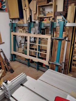

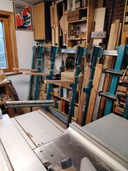

Habe meine Presse auch schon fast 20 Jahre. Hat mir schon viel geholfen und ich möchte sie nicht missen. Was die jetzt kosten weiß ich allerdings nicht. Auf dem 2. Bild ist die Presse zum Verleimen eines Möbelkorpus vorbereitet.
