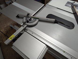

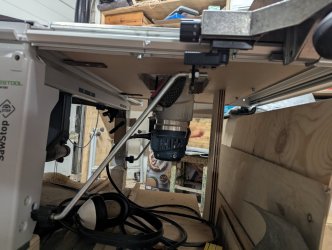

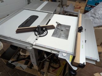

Der Schiebeschlitten ist wirklich nicht die Wucht an der TKS80. Für eine FKS hat aber nicht jeder den Platz.
Als Anregung meinerseits eine kurze Darstellung einiger Umbauten an der TKS80 womit das Teil für mich gut einsetzbar ist.
  • Führungsnut mit Längslineal zwischen Sägetisch und Tischverbreiterung und dazu passender Schiebeschlitten mit einstellbarem Winkelanschlag
  • Herausnehmbarer Oberfräseneinsatz in der Tischverbreiterung, Oberfräse von oben einstellbar und bei Bedarf nach unten absenkbar damit der Paralelanschlag ungestört hin u. her bewegt werden kann.
  • Paralellanschlag mit Absaugung für die Oberfräse ausgestattet.
  • Tischverbreiterung verbreitert auf ca. 60cm (84cm rechts vom Sägeplan gesamt)
  • Vordere V-Nut am Schiebeschlitten um 90° versetzt und vor dem Schiebeschliiten montiert. Nützlich für Schnitte mit spitzem Winkel. Den Winkelanschlag dort hin umzubauen geht deutlich schneller als die ganze Schiebeschlittenkonsole umzubauen.
  • Untergestell demontiert und durch einen rollbaren Wagen ersetzt mit Ablagemöglichkeiten und Abstützung der Tischverbreiterung mit der Oberfräse.
  • kleine zusätzliche Tischverlängerung nach hinten weg über dem Start-Stopschalter montiert.
  • PXL_20250512_122852841.jpg PXL_20250512_122454687.jpg PXL_20250512_122431734.jpg
Materialkosten für den Umbau ca. 250 Euro (ohne Oberfräse)
