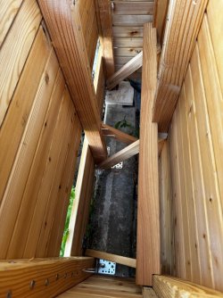

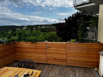

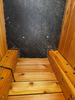

wir haben ein Problem mit unserem neuen Pflanzkasten mit angeschlagenem Gartentor. Das Tor ist an einem hochgesetzten Pflanzkasten (Bild 1 rechts, gebaut aus 7x7 Douglasie Pfosten mit 3cm Siebdruckplatte als Zwischenboden) befestigt. Der Pflanzkasten steht auf einem Garagendach und ist mit einigen Winkeln mit der Garage verschraubt, ein Zwischenboden für die Pflanzen aus 3cm Siebdruck ist auf zwei Querbalken verschraubt (Bild 2 und 3).

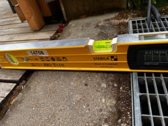

Das Problem ist nun folgendes: die Konstruktion ist nicht stabil genug, der Pflanzkasten samt Gartentor neigt sich langsam. Ich habe dies mit der digitalen Wasserwaage am Pflanzkasten gemessen, nach zwei Wochen hatte sich dieser etwas Richtung Gartentor verzogen (= nach zwei Wochen ca 0,5% mehr Gefälle hin zum Tor), ich habe die Scharniere nachgestellt um dies gerade noch so auszugleichen. Zwei Wochen später hat sich der Kasten weiter verzogen.
Soweit die Beobachtungen und das Problem. Was ist die Ursache? Ich denke die Konstruktion ist für das ca 35kg schwere Gartentor nicht stabil genug. Nicht das Tor selbst senkt sich, aber der Pflanzkasten (im ersten Bild rechts) wird vom Rechteck zum Parallelogramm verzogen. Ich fürchte dies wird konstant weiter passieren und verzieht sich ständig mehr.

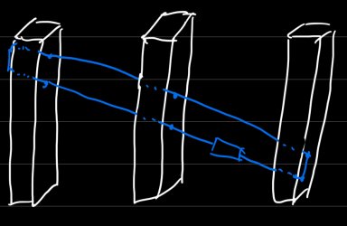

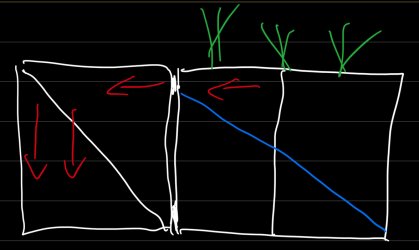

1. wir haben leider ja keine Diagonale Verstrebung in die Richtung zum Tor eingebaut. Dies könnten wir nachholen mit Hilfe von Stahldraht, den wir beim Pfosten am Tor oben und beim Pfosten am gegenüberliegenden Ende unten verspannen => siehe blaue Linie im letzten Bild. Ich würde den Pfosten jeweils zwei mal durchbohren, den Draht durchfädeln und verspannen.

Der Pflanzkasten ist, so wie konstruiert, nicht für die Belastung durch das Tor geeignet. Den zu stabilisieren, ist aufwendig und vom TE ohne Statik Grundkenntnisse nur schwer erreichbar. Sieht man ja schon an seiner Idee mit dem Seil, wo soll das lang geführt werden?

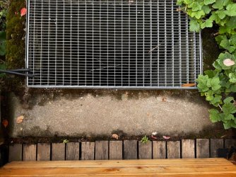

Danke für die Idee! So sieht der Schwenkbereich aus

So sieht es konstruktiv aus wenn ich davor stehe (weiß). Die roten Pfeile sind meiner Meinung nach die problematischen Kräfte. Deswegen hätte ich eine Latte von links oben nach rechts unten montiert. Ist das falsch?

Wird die Idee damit etwas klarer? Eine Latte als Diagonale auf den Balken benötigt entweder außen (da sind die Rhombusleisten) oder innen (Boden und Erde) Platz. Deswegen der Gedanke mit dem Stahldraht in der Ebene der Pfosten. Pfosten je zwei mal durchbohrt. Ist das Quatsch?
Innen können wir aber auch Platz schaffen. Wenn eine diagonale Latte innen besser ist, geht sicher auch das.
Normalerweise belastet man die Verstärkung auf Druck. Dann muss man von links unten nach rechts oben (und verhindert so, dass die obere rechte Ecke nach links gezogen wird). Schau dir mal das Z auf klassischen Brettertüren an - das wird auch auf Druck belastet.

Genau. Und würdest Du es mit einem Seil wie von Dir vorgeschlagen lösen, wäre die Belastung auf Zug. Und damit wäre die von Dir angedachte Richtung von unten rechts nach oben links korrekt.

Mit einem Seil auf Zug wäre die Richtung richtig, wie meine Vorredner auch schon erklärt haben.
Mit Holz würdest du das aber auf Druck machen.
Dein Kasten besteht aus vielen quer laufenden Brettern und zwei (oder halt 3) stehenden Pfosten. Mit der Last neigen die Pfosten sich und deine ganze Konstruktion wird von einem Rechteck zu einem Parallelogramm. Bei dem durch die Last entstehenden Parallelogram willst du die Diagonale, die dazu tendiert kürzer zu werden, mit einem zusätzlichen Brett Sperren, also auf Abstand halten. Wichtig ist dabei, dass das Brett wirklich von Ecke zu Ecke geht und keinen Spalt hat.
Um das in diesem Fall zu realisieren braucht man weder große statische Kenntnisse noch große handwerkliche Fähigkeiten. Ich würde immer erst versuchen so ein Problem konstruktiv zu lösen, bevor ich da ne Rolle drunter klatsche, die dann über den Boden holpert. Das ist ja kein 4m Hoftor.

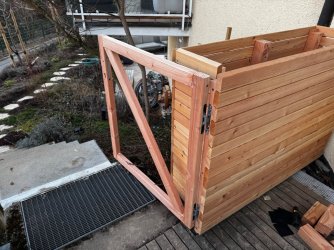

Beim Tor selbst habe ich das hoffentlich schon richtig gemacht:
PS: eine technisch saubere Lösung umzusetzen und besser zu verstehen, was ich da baue, finde ich super. Selbst falls das für mich mehr Aufwand bedeutet.
OmnimodoFacturus
11. Februar 2020
840
Nordbayern
Ja, super, beim Tor passt das. Als minimale Kritik kann man nur anbringen, dass die Querlatte nicht bis ins Eck geht. Im Idealfall baust du immer so, dass es auch hält wenn die Schraube oder eventuell Kleber weggammelt. Aber mit ner ordentlichen Edelstahlschraube passiert da eher nichts.

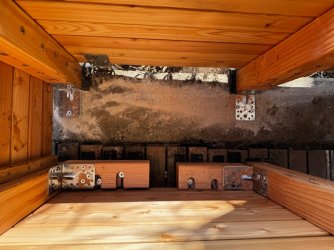

wenn ich dein letztes Bild anschaue, kommen mir noch mehr Zweifel ob deiner Konstruktion.
Hast du wirklich den Rahmen für das Tor in den Ecken nur mit einer Schraube durch die Senkrechte in das Stirnholz der Waagerechten verschraubt?
Und beim Pflanzkasten hast du durch die dicken Vierkanthölzer in die dünnen Bretter geschraubt?
Ich will dir ja nicht bange machen, aber bei dir summieren sich offensichtlich viele kleine Schwachstellen zu einem Problem.

Hallo Peter,
beim Rahmen für das Tor habe ich Schraube + Dübel + wasserfesten Leim für die Verbindung verwendet. Mir ist klar, die Schraube im Stirnholz hält nicht viel. Wenn ich das nochmal bauen würde, würde ich hier vermutlich überblatten.
Die Rhombusleisten habe ich wie du beschreibst mit 6x90 Schrauben von innen geschraubt, damit man von außen keine Schrauben sieht. Siehst Du das auch als Schwachstelle? Für die Konstruktion/Statik sollten die Leisten doch erstmal keine große Rolle spielen, die stehenden Pfosten habe ich über horizontal Pfosten miteinander verbunden (Bild 3 Post #1). Im Schlimmsten Fall hält das nicht und eine Leiste fällt ab, dann kann ich diese immer noch von außen befestigen. Hättest Du das anders gelöst?

Normalerweise gilt die Regel "vom Dünnen ins Dicke", in deinem Fall also: von außen schrauben. Dein Querholz sitzt halt ziemlich tief und ist damit in einer ungünstige Lage, den Zug am oberen Ende aufzunehmen.
Mein Bauchgefühl wäre dennoch, dass das (nach der bereits diskutierten Aussteifung) halten solte. Wie tief binden die Schrauben in die Rhombusleisten ein? 2cm?
(Wenn du andersrum geschraubt hättest, wärest du - bei z.B. 28mm dicken Rhombus-Leisten) mit 60er Schrauben ausgekommen und hättest die gleiche bzw. höhere Stabilität).
Danke für die Erklärung! Ja genau, 6x90 Edelstahlschrauben durch 70x70 Douglasie Pfosten => Schrauben sollten 2cm in die Rhombusleisten gehen.

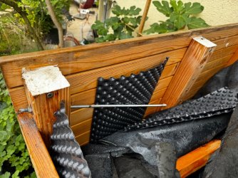

Wir haben nun diagonal eine M8 Gewindestange eingebaut (zweite folgt), die durch das Gewicht des Tores auf Zug belastet wird. Das Tor hängt also im Bild links. So mussten wir nur einen Teil abbauen, bei einer Latte auf Druck wäre mehr Arbeit notwendig gewesen.
Wir messen nun in den nächsten Tagen einige Male, ob die zwei Gewindestangen die Konstruktion stabilisiert haben und die Winkel nun konstant bleiben.
