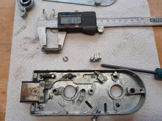

Bei einer Drückergarnitur zu einer Glastür ist die Rückholfeder der Klinke gebrochen.
Sie ist 17 bzw. 30mm(mit Ösen) LAN und 7,5mm dick.
Die Drahtdicke beträgt 1,2mm.
Kann mir bitte jemand sagen, wo man sowas einzeln oder 2 Stück davon besorgen kann?
Ich habe einige Federn, die passen jedoch nicht.
Danke und Grüße

Hallo, Lieferanten habe ich keine.
Wenn du ne kleine Lötlampe oder Gaslöter hast kannst du dir einfach ne neue Öse biegen. Rotglühend erhitzen und dann biegen.

Bricht es dann nicht gleich wieder an der Übergangsstelle?
Wohl eher nicht. Selbst mit der kleinsten Lötlampe/Flamme hat es so eine breite Streuung der Flamme/Hitze, dass mindestens die nächsten 1 -2 mm neben der Biegung ausgeglüht, bzw. so angelassen sein werden, dass die ursprungliche Härte/Spröde des Materials weg ist.
Bei den paar wenigen Windungen wird aber die Zugkraft/-spannung der Feder steigen, da sie kürzer wird, du sie deshalb mehr vorspannst, der Federweg aber gleich bleibt. Bin gespannt wie lange sie dann noch hält.
Äh.....das Letztere klingt nicht gerade hoffnungsvoll
Theoretisch macht man damit die Härte kaputt, federstahl ist ja vergütet. Fürs gute Gewissen könnte man die Feder anschließend rotglühend in Öl halten.
Ich hab schon etliche Federn so repariert, und man kann die Feder ja dabei auch etwas Längen um die Vorspannung zu reduzieren.
Ich würde es versuchen
Das versuche ich so.
Zum Verlängern ist leider kaum Platz zwischen beiden Aufnahmen.
Übrigens habe ich auch so ein Federset, allerdings sind die alle zu schwach.

Hat leider nicht geklappt, beide Ösen sind nach dem Härten in Öl bei leichten Zugtest schon abgebrochen....also doch bestellen

Meine Entschuldigung vorab an alle Maschinenbauer (bitte ggf nicht weiter lesen).
Bislang hat es für mich gereicht (zuletzt bei einer gebrochenen Feder in meiner Terrassentüre) wenn ich mir Federdraht in der benötigten Dicke besorgt und einfach mit Zangen zurecht gebogen habe. Kaltverformung hat bei mir bei so 1 - 1,5 mm Federdraht bislang keine Probleme gemacht und die Federn haben in allen Fällen bis dato gehalten.
Viel Glück,
Peter
16.002
……gute Aktion, wenn dabei auch noch darauf geachtet wird,
dass die Zangen keine Kerben oder scharfe Kanten entstehen lassen,
kann solch einen angepasste Feder lange halten.
Es gilt halt jegliche Art von Kerbwirkung bei der ständigen dynamischen Belastung unbedingt zu vermeiden.

Also am besten mit einer Rundzange biegen... hatte nur 2 Spitzzangen, das war wohl 1 der Ursachen des Scheiterns..
