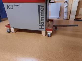

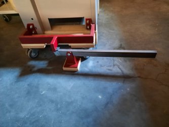

Ich hab das für die Säge und ADH wie auf den Bildern gelöst, mit dem Hebel leicht anheben, Bretter mit Rollen unterschieben, fertig. Geht sehr schnell. Die Kanthölzer unter den Maschinen brauch ich wegen der Arbeitshöhe, nicht wegen der Räder.
Viel Erfolg, LG Tom
