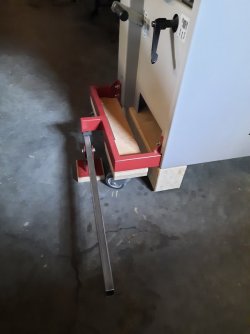

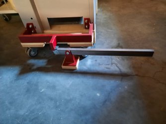

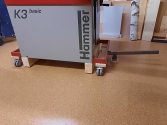

Hallo Benedikt,
ich bin kein Freund davon, Maschinen dauerhaft auf Rollen zu stellen. Hab auch einen Korkboden in der Werkstatt, der Punktlasten nicht so mag (ansonsten sehr zufrieden mit dem Boden). Da Du selbst schweißen kannst: ich hab mir Bügel geschweißt und angeschraubt, hebel die Maschinen leicht an und schieb ein Brett mit 2 Lenkrollen drunter. Geht sehr schnell und einfach. Vielleicht eine Lösung für Dich.
