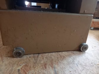

mein ADH hat unten Schwerlastrollen montiert. Die erlauben es den Hobel alleine nach links und rechts zu schieben. In Längsrichtung steht der Hobel aktuell so, dass ich ohne weiteres 2-2,3 m lange Teile hobeln kann.
Bisher dachte ich auch, dass sich der Hobel durch die Rollen mit etwas Aufwand auch drehen lässt, um ihn stückchenweise weiter von der Wand wegbewegen zu können. Dadurch könnte ich dann auch längere Teile hobeln.
Das wollte ich gestern machen. Leider auch zu Zweit keine Chance, den Hobel zu drehen.
Rollen siehe Bilder.
Habt ihr eine Idee, wie ich (für das eine mal im Jahr wo ich evtl. mal längere Teile hobeln will) den Hobel in Längsrichtung verfahren kann?
Danach soll er freilich wieder zurück, sonst steht er dem FKS-Schlitten im Weg.
Mir schwebt vor, einfach temporär (seitlich) was unterzuklemmen, das den Hobel (knapp 1to) ein paar mm anhebt, so dass er sich längs rollen lässt.
Hab aber keine Idee, wie das aussehen soll. Das Problem ist auch, dass er durch die Rollen nur wenige mm über dem Boden steht. Man kommt also nur schwer darunter.

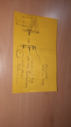

Hallo Holzwerker,
mal noch schnell eine Skizze, wie ich es machen würde. An jede Maschinenecke eine feste Platte mit Gewinde eingeschnitten oder Mutter hinterschweißt und dann die Räder bei Bedarf mit 2 Schrauben anheften. Die Radaufhängung aus Blechen etwas ausgesteift oder ein Stück QR 40/20 als Ausleger angeschweißt.... was man in der Restekiste findet.
TomfromMuc
17. Januar 2011
1.679
bei München
Hängt ja immer von den Möglichkeiten ab, die man hat. Ich spiel auch gern mal mit Metall, tu mich da leicht, deshalb wäre das mein Weg (oder so ähnlich :emoji_wink: ).
