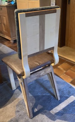

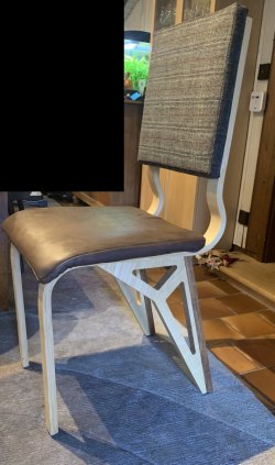

Ich hab vor ein paar Jahren diese Stühle konstruiert und 12 Stück gebaut. Mit kleinen Änderungen (Rückenlehne gewölbt statt gerade und an der Rückenlehne das Obere Holz bis ganz nach außen gehen lassen) würde ich die heute wieder so bauen. Die hinteren Füße vielleicht auch etwas dünner machen... Wenn du magst, kann ich dir die Konstruktion als step zukommen lassen. Enthält Formverleimung und Dominos... Ist eher ein aufrechter Esszimmer Stuhl als ein gemütlicher Sessel.
9.708
Diesen würde ich an Deiner Stelle nachbauen wenn er Dir gefällt.
Der Stuhl hat was.
Der ist auch nicht sehr schwierig zu machen.
Danke für das Angebot, aber das Design ist mir viel zu "aufgeregt". Das sind vier verschiedene Materialien und ganz verschiedene Konstruktionselemente. Sowas könnte ich mir für einen Solitär in der Wohnung vorstellen, aber nicht für mehrere Essstühle. So unterschiedlich sind die Geschmäcker. Und so cool finde ich gerade wieder unser Hobby. Man kann genau das bauen was einem gefällt. Du wirst meinen Geschmack wahrscheinlich langweilig finden. :emoji_slight_smile:
Der Stuhl hat was.
Den Stuhl hab ich auch schon gefunden und übrigens oben mit in der Linkliste. Ein, zwei Dinge würde ich anders lösen, aber an sich ein schön schlichter Esszimmerstuhl.
