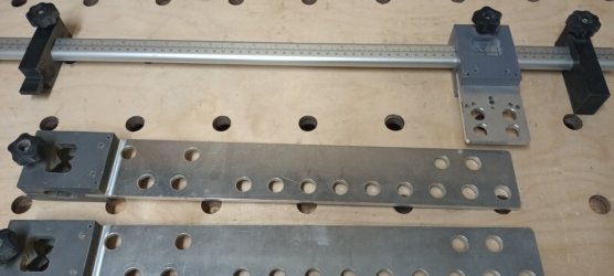

EInmal hab ich mir diese Vorrichtung von Hettich von einem Freund geborgt.
Die habe ich auch in Gebrauch. Interessant ist an der, dass man die Bohrungen fürs Topfscharnier auf den Korpus übertragen kann. Vorher dann die Fräsungen für Topfbändet wie von @Johannes beschrieben. Allerdings habe ich auch häufig mit Akkuschrauber und Festool Beschlagbohrer die Bohrungen erstellt.
Alceste
12. Mai 2020
4.331
40
Seligenstadt
ich hatte sowas hier im Einsatz https://www.contorion.de/p/hettich-...KEXwj_9EP1Pv1Jjm1oo5HjbFPwL6a04hoC8JoQAvD_BwE .
Gehört das von dir abgebildete Teil da dazu?
Sehr cooles Ding jdenfalls. Benutzt habe ich es nur, weil ich mir die Topfbänder zum einklipsen habe aufschwätzen lassen. Gegenüber meiner bisherigen Vorgehensweise - Anreißen mittels blauer Schablone und freihändig / mit Scharnierbohrer bohren - habe ich in Puncto Genauigkeit aber keinen Unterschied feststellen können.
