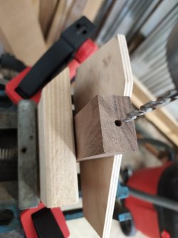

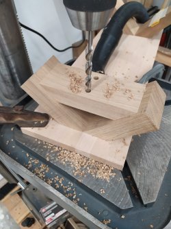

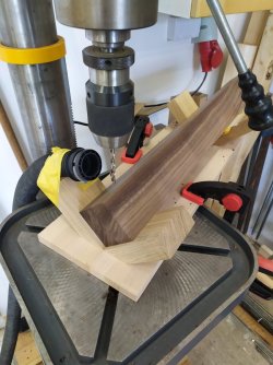

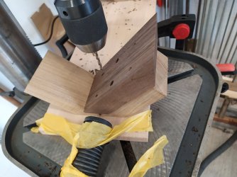

Hallo Pedder,
du willst doch nicht etwa andeuten, dass in der Holzwerkstatt große Standbohrmaschinen überbewertet wären? :emoji_cold_sweat::emoji_scream:
Topfbänder mache ich mit der Blum Ecodrill-Vorrichtung. Wo ich auf die Standbohrmaschine gehe (siehe Bilder mit der alten Maschine):
  • Abnehmbare Tischbeine für Stockschrauben sauber und alle gleich vorbohren.
  • Die Aussteifung für die Zargenecke sauber vorbohren und senken (Tiefenstopp, geht sehr schnell)
  • Teile, die wirklich genau mittig oder gerade gebohrt werden müssen.
  • Durchaus auch mal Metall für Nebenarbeiten. Man drückt das an der großen Maschine viel leichter und bequemer durch und halt auch mal größere Durchmesser. Letztens musste ich eine 20mm A2 Rundstange (Vollmaterial) durchbohren.
    Ich habe tatsächlich einmal 32mm in Metall gebraucht.
Fazit: Holzarbeiten ohne fette Standbohrmaschine sind möglich, aber... wisst ihr ja. :emoji_sunglasses:

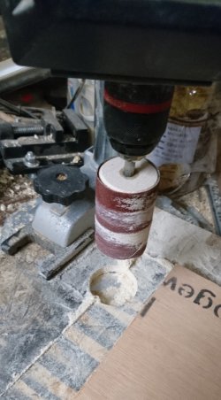

Bevor Ich's vergesse.
Musste mir neulich mal ne kleine Walze drechseln und Schleifpapier draufpappen, weil Ich einen Holzring innen schleifen musste.
Ging in der Tat ganz gut, vielleicht werd Ich mir mal solche kleinen Schleifwalzen kaufen.
Ist schon doch recht vielfaltig so nen stationäres Bohrgerät. :emoji_slight_smile:
