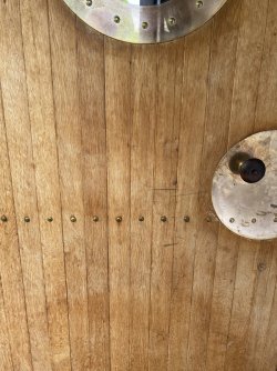

An meiner Haustür habe ich so eine Außenverkleidung gemacht. Hat gut geklappt.
Allerdings habe ich da auch nichts verleimt.
Aber ich meine, es kommt drauf an ...
Du verwechselst da scheinbar verschiedene Techniken. Bei deiner Tür siehst es aus als ob du einfach von einen Pfosten (österr. f. Bohlen. Also dicker als 38mm) "Leisten" heruntergenschitten und liegend verwendet hast.
Soweit ich Cartmans richtig verstanden habe, möchte er den 60er Pfosten mittig auftrennen und daraus 450mm breite Bretter zu erzeugen. Die werden dann wiederum in der ganzen Breite zu 800mm breiten Fronten verbunden.
Also 2 verschiedene Paar Schuhe.

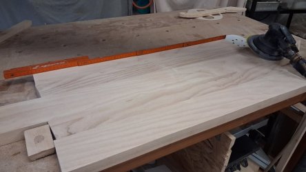

Hier ist wohl mit keinem Kern zu rechnen, ist wohl eindeutig Seitenware.
Was aber zum Gelingen der Platte beitragen kann, ist die Verleimregeln beachten. Heißt linke Seite oben rechte Seite oben. Die leicht schrägen Jahresringe sollten in dieselbe Richtung zeigen. Entweder alle nach NO oder NW.
