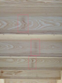

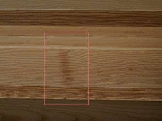

Hat jemand eine Idee, woher die unten gezeigten Verfärbungen bei Setzstufen einer geölten Eschentreppe stammen könnten? Auf der jeweils anderen Seite der gut 2 cm starken Bretter sind die Verfärbungen kaum bis gar nicht wahrnehmbar. Es scheint also eine oberflächliche Einwirkung gewesen zu sein, die ich in ähnlicher Form nur von Metall & Feuchtigkeit bei Eiche kenne.
3.510
Da lagen die Stapelleisten. Wenn dass sicher weg soll, muß man nach meiner Erfahrung bleichen oder man muß damit leben. Wir haben z.Zt. das gleiche Problem bei einem Bett. Stapelleisten waren aus Fichte.

Ich danke euch für die einhellige Bestätigung und die zusätzlichen, wertvollen Hinweise. Die Vermutung dürfte passen, da im gleichen Zuge ein längeres Brett verbaut wurde, dass diese Verfärbungen in regelmäßigen Abständen aufweist. (Ich habe kein gescheites Foto davon erhalten und vergessen es zu erwähnen. Sorry :emoji_confused: )
Womit würdest du solche Stellen bleichen?
3.510
Wir haben da immer Cyanex genommen. Habe das aber auch ewig nicht gemacht und weiß auch nicht, ob es das noch gibt. Mit Cyanex haben wir sogar mal Bläue aus Kiefer wegbekommen. Aber hier gibt es ausreichend Experten für Oberfläche und alles was damit zusammen hängt.
