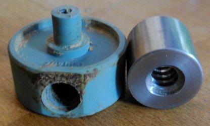

Heute habe ich endlich die "Mutter" bekommen, ein Zylinder (d 30mm h 28mm) mit dem Original-Gewinde, es passt, wie ihn Kerstenk empfohlen hat.
Toll .. und nun ? Kann man jetzt da "einfach" so einen Zapfen dranschweißen oder sollte ich mit ein Drehteil machen lassen, mit Bohrung, wo die Rolle reinpasst ?
Und wie sieht die Halterung aus für die Schubstange .. diese fehlt mir ja total.

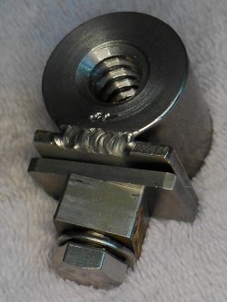

Beides ist möglich, aber einfacher ist das Anschschweißen des Zapfens. Kann man auf eine abgeflächte Stelle der Mutter machen, wenn man das Maß besser hinbekommen will. ( Mit Flex, Dreh- oder Fräsmaschine erstellbar. Notfalls Feile :emoji_wink: ) Also abmessen und werken. Vielleicht noch eine Grundbohrung dann in die Mutter, daß der zapfen eine Positionierung hat. Oder auch den Zapfen einfach nur radial ausschleifen, damit die Naht komplett rundrum passt. Möglichkeiten gibt es einige, hängen von deinem Skill ab. Ggf dann mittels einer oder zwei großen U-Scheiben Abstand und Auflage herrichten; auch die kann man bei Bedarf anheften.
Und dann halt den Rest, eine Lagerung für die Spindel (falls ich deine Einlassung richtig verstanden habe), mit Stell- oder Festring und Drehhilfe außen.

Danke .. hab von Schweissen keine Ahnung, kann sich die Mutter verziehen ..
.. und wer kann sowas machen ?

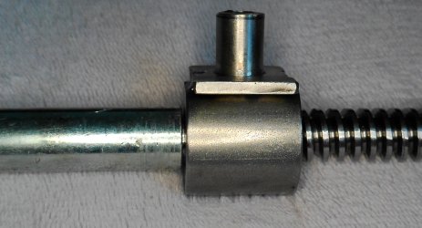

Das macht ein professioneller Schweißer im Metallbaubetrieb, verziehen wird sich da nix. Da ist keine Spannung zu erwarten; das wird warm und kühlet wieder ab. Kein Drama.

nun Du musst die Maße ein wenig einhalten, auch braucht es eine Anlage so ähnlich groß wie das Kunststoffteil. also ein Zapfen mit einer zB Unterlegscheibe angeschweißt. Dann muss die Mutter an einer Seite was dünner werden, kann man Schleifen, oder Fräsen, die dann an die Mutter schweißen. Muss nicht ultrafest werden, das original war nur Kunststoff.
Bolzen kann auch eine Schraube oder so sein, der Durchmesser sollte halt passen, ist rudimentär ausführbar, kein wirkliches Präzisionsteil :emoji_slight_smile:

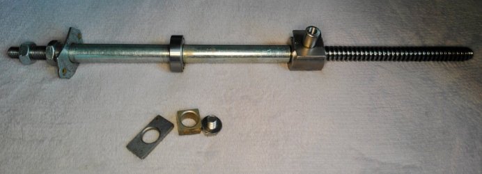

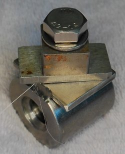

Heute habe ich meine Mutter geschweißt bekommen - hab eine Firma auf
dem Radweg zur Arbeit gefunden die mit das Schweißen des Nippels für nen Fuffi gemacht hat ..
Oiginal Schubstange, Gewindemutter (d 30mm x 28mm länge) 22€ und 50€ anteiliger Stundenlohn ...
die gelochten, rechteckigen Teile sind Original, die hatte ich ja noch an der Original-Kunststoff-Mutter ...
So jetzt wüsste ich halt zu gerne, wie die halterung der Schubstange aussieht,
ich werd mir da fürs Kugellager erstmal was aus massiv Holz machen .. wenn das
hält ist gut, sonst halt iwie aus Metall ..
