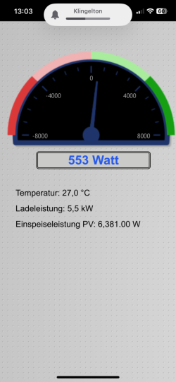

So soll‘s sein. Oberfläche meines io-Brokers.
Die Uhr und der Zeiger ist die Haus-Bilanz. Die Temperatur wird in der WB gemessen.

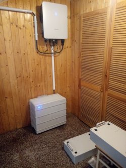

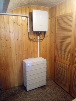

1h Arbeit und der Elektriker ist wieder weg.
Der Wechselrichter unterstützt eine offgrid Funktion. Wir rüsten dazu noch eine kleine Verteilung nach, die dort dran hängt. An der Verteilung hängt dann die Heizungsanlage fest angeschlossen dran und eine Doppelsteckdose für eventuelle Kühlgeräte oder Waschmaschine.
Der Wechselrichter schaltet dann bei Netzausfall automatisch um. So kommt der Holzvergaser durch Stromausfall bei Sturm oder Blitz, nicht mehr in den Notmodus.
