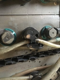

Blöde ist nur, dass die sich selbst entladen, wenn sie so alt sind, und dann garantiert in dem Moment platt sind, wenn der LKW mit Platten vor der Tür steht.
Regenerieren hab ich gar nicht erst versucht, die Kosten waren durch den Transport schon im 4-stelligen Bereich und die Meinung der Profis geht darüber sehr auseinander. Und bei solch einer ungepfegten Möhre mit 25 Jahren Alter würd ich nicht mal drüber nachdenken.
Da haben sich ja schon die Pole hochgedrückt, das ist ein sicheres Zeichen für den Tod eines Akkus.
Meine Erfahrung sagt auch, hält die Batterie nur noch einen Bruchteil, steigt die Zahl der unpassenden Ausfälle unverhältnismäßig an.

Wenn ich die Batterieoberfläche sehe zweifle ich, ob sich ein Zellentausch lohnt. Ich würde eher von einer Batteriefirma direkt die Zellen tauschen lassen. Dann werden auch gleich Ladegerät, Ladeströme, allenfalls Kriechströme kontrolliert, Garantie ist inbegriffen.
Keinesfalls würde ich die Batterie ohne Fachperson selber tauschen. (Wir haben jetzt die 2. Batterie einbauen lassen) Selber machen kann sich mit verkürzter Lebensdauer rächen. Zuerst stellte uns die Batteriefirma gratis 2 kleine Batterien zur Verfügung um den Stapler zu testen. Wir wollten vor dem Batteriekauf sicher sein, dass der Stapler funktioniert.
Ein weiterer Punkt ist der Batterietrog. Wenn er genormt ist kriegst du einen Ersatztrog mit fertig eingebauten Zellen, andernfalls werden die Zellen an Ort eingebaut. Mach bitte einen kleinen Hebezug bereit, die Dinger sind schwer.

Also bei der 25 Jahre alten würde ich die komplette Batterie tauschen - die 500 Kg ist ja vom Preis her noch ganz ok

Das Messen war sehr aufschlussreich die meisten zwischen 1,16-1,18 nur 2 Stück bei 1,14 dafür auch 2 mit 1,20 - und eine mit keiner Anzeige d.h. unter 1,1 die Zelle dürfte wohl hinüber sein... werde nach dem nächsten Laden nochmal messen und schauen ob die eine Zelle dann mehr anzeigt falls nicht werd ich die tauschen -
Danke nochmal für den Hinweis mit Messen der Batteriensäure wirklich sehr hilfreich gewesen
der Tester hat 24 Euro gekostet - wenn man Gebraucht kauft kann man so recht schnell den Batteriezustand feststellen
7.652
So unterschiedliche Werte sehen sehr ungesund aus. Da würde ich mich genau informieren was noch zu machen ist vor ich Geld für eine Teilreparatur ausgeben würde. Teilweise wird auch Batteriesäure getauscht aber das war bei uns nie nötig und ich kenne mich nicht aus.
4.460
@brubu die Batterie ist BJ2008 von daher schon recht alt (dachte die ist erst 12 Jahre aber scheinbar schon 15 Jahre)
Die Werte werde ich nach dem nächsten Laden genau Aufschreiben und im Gabelstaplerforum einstellen mal sehen was da dann so an Infos kommt - bei 40 Zellen die 15 Jahre alt sind ist vermutlich immer ein leichter Unterschied drin ist nur die Frage was normaler Bereich ist und was nicht
so ne 2V Zelle kostet 302 Euro (5 PzS 775 Ah) was natürlich viel Geld wäre wenn es kein Nutzen hat.
