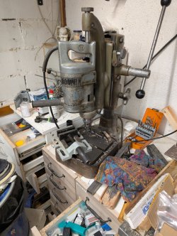

Schau lieber nach einem gebrauchten Duss wie ich ihn habe:
Das Ding ist unzerstörbar und präzise! Viel kosten die Dinger auch nicht (ich hab sogar noch einen von dem ich mich evtl. Trennen würde btw).
Puh, der ist ja wirklich massiv :
Was wiegt der denn ca. und kann ich damit in große Arbeitsplatten bohren? Würde ihn ja auch zu den Werkstücken transportieren müssen. Interessant wäre er aber auf jeden Fall.
Das Ding ist gut, aber die Maschine braucht da oben ein Loch zur Zweitbefestigung?
Und was ist das überhaupt für ein Saustall ringsum?
