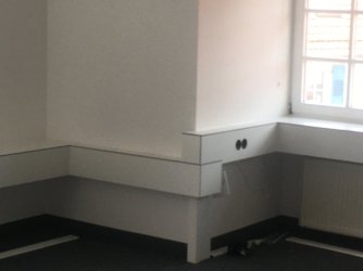

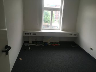

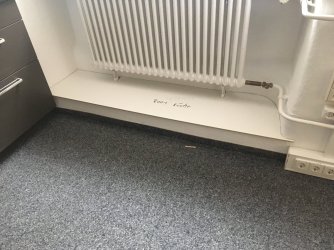

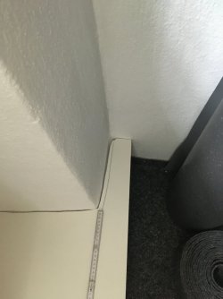

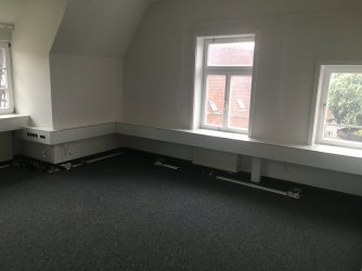

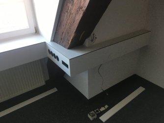

So Brüstungskanalabdeckungen hatte ich, da ist es sinnvoll zuerst mit Musterschablonen zu schauen, ob alles passt, auch wenn der 3D -Disto recht genau ist, irgendwo gibt es Grenzen bzw. Abwägung was schneller geht.
