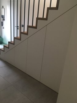

Fazit nach einem Jahr:
Nach ein wenig Recherche und rückfragen bei Leica hatte sich herausgestellt, dass die Referenzpunkte zum Aufhängen von Leica schlichtweg nicht richtig skaliert waren und somit der Scanner eine falsche Info bekam was die richtige Skaliereinheit ist. Seither ist alles gut was die Maßgenauigkeit angeht.

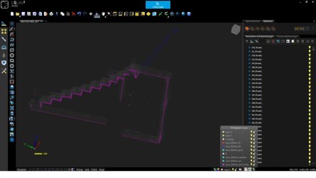

Wir haben uns ebenso von der Cyclone Software verabschiedet und Scasa Pinpoint angeschafft, vorerst ein Jahr auf Probe. Dort kann ich direkt die Daten vom Scanner importieren per Wlan (leider, da v1).
Je nach Anforderung kann ich die Sofware selbstständig die Raumkanten und Ecken erstellen lassen, wenn ich direkte Referenzen für Nischen habe, muss ich mir diese jedoch selbst in der Software schießen.
ich lege mir somit schnitte in der Software an und importiere diese als referenziertes Bild ins Cad und habe die .e57 Wolke als Kontrolle ausgeblendet auf einer anderen Ebene liegen. Somit kann ich eigentlich ganz gut arbeiten.
Ich überlege jedoch zusätzlich noch einen Flexijet zu kaufen, einfach um kleine, simple Sachen schneller aufnehmen zu können. AV darf nicht all zu viel Zeit in Anspruch nehmen, da die Fertigung rasant geworden ist.

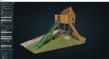

Klar. Ich habe mal einen Schnitt durch das Spielhaus angehangen.

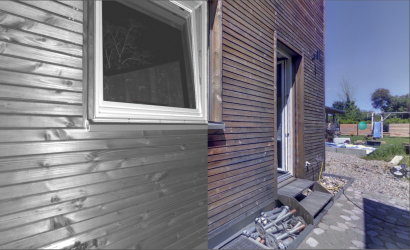

Hier mal der Vergleich zwischen der HDR-Kamera unseres 8 Jahre alten Scanners rechts und der Intensitätsansicht (Bild aus der Reflektivität der Oberfläche berechnet) links.
In der unten gezeigten Auflösung misst der Scanner in knapp vier Minuten 40 Millionen Punkte mit einer Genauigkeit von <2mm absolut. Neue Modelle brauchen für die gleiche Qualität in Farbe heute knapp eine Minute und rechnen alles auf dem Scanner. Wir machen (noch) Post-Processing.
Für die Weiterverarbeitung der Daten stehen mir verschiedene Werkzeuge zur Verfügung. Meist importiere ich die Punkte in ReCap und binde diese dann in Autodesk-CAD-Produkte ein. Ich nutze allerdings auch andere Dinge.
Die Tage haben wir einen Brunnen gescannt, die Oberflächenebenheit des äusseren Rings nachgewiesen und heute Morgen noch zusätzlich eine 3D-Vermaschung der Oberfläche mit einer Maschenweite von 2 cm geliefert.

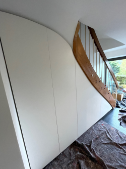

Update:
Ich habe mich mit dem Thema Flexijet jetzt einige Zeit auseinander gesetzt, Angebot eingeholt und einige Wochen später ein Angebot für ein gebrauchtes Vorführgerät von Flexijet direkt bekommen inkl. 2. Arbeitsplatz und 2 Tage Schulung.
Habe zugeschlagen und werde mich von dem Leica BLK360 nun trennen.
Schulung gehabt und sehr davon überzeugt. Für mich bzw. uns das richtige Gerät. Tolle Funktionen und schnelles verarbeiten der Daten.
