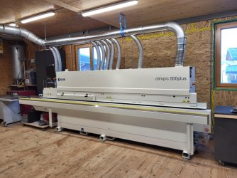

ich habe mich nach einer halbjährigen entscheidungsphase für eine SCM Oplimpic 500 plus HP entschieden.
Die 8 jahre alte holzher auriga 1308xl habe ich an hoechsmann verkauft.
Angebote hatte ich von holzher – auriga 1308xl power
homag - Homag Edgeteq S300 - 1440 edition
biesse - Akron 1330-A
und von der scm.
die scm und die holzher habe ich in nürtingen angeschaut.
Die scm war für mich am überzeugensten.
Viel stabiler und robuster gebaut als meine Auriga.
Die homag war für mich zu teuer.
Ich war sehr lange sehr kritisch wegen der fehlenden referenzen in meiner umgebung.
Ein Betrieb in der nähe hat eine Stefani in Betrieb die sehr ähnlich ist und ist sehr zufrieden.
Gruß Thomas

die maschine steht bei mir auf einem holzboden.
ich hoffe aber weil bei der scm fast alles stabiler gebaut ist das sie weniger zickt.
gruß Thomas
da würde ich ja immer auf Maschinen Setzten die es auch mit einer Fahreinrichtung gibt, bzw auf einen möglichst robusten Maschinenständer.
