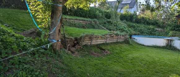

Bild hab ich mal angehängt. Man sieht dort zum einen die jetzige Terrassierung von der ich die oberen Balken schon entfernt habe. Zukünftig soll es sich weiter nach hinten erstrecken hinter den Pool sowie die Schräge dann runter. Problem ist, dass es nur schlecht zugängig ist (sprich es ist schwierig / sehr teuer, Material dahin zu bekommen).

Nachtrag: Mein Verständnis einer Krainerwand ist, dass man dafür eigentlich den Hügel erstmal abtragen müsste, um die Tiefenhölzer dann anschließend in den Hang eingraben zu können, korrekt?
Meine konkrete Idee soweit wäre deshalb: 2m lange Robinienstämme mit 14-16cm Dicke (vermutlich), an die Enden feuerverzinkte T-Stahl-Profile mit ca. 80mmx80mm Profil, ca. 2m lang (wovon dann 1m einfach direkt in den Boden geschlagen wird). Das ganze leicht gegen den Hang gelehnt (ca. 10°).
Ein paar Fragen dazu:
  1. Mit was hinterfüllt man es? Da die Stämme ja nicht ganz gerade sind, würde ich befürchten, dass es die Erde zwischen den Stamm-Lücken langsam rauswäscht. Dann eher mit groben Kies, der selbst mit Noppenfolie vom Erdreich getrennt ist..? Oder die Robinie so bearbeiten, dass sie halbwegs plan aufliegt und dann einfach direkt ans Erdreich ran?
  2. Wenn man Robiniepfähle nutzen wollen würde anstelle der T-Stahl-Profile, sollte man die Pfähle ankohlen am Übergang zum Erdreich?
