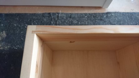

Hab so einen von einem etwas besseren Hersteller. Bisher in Fichte Altholz und 3S unterwegs gewesen.
Ist unheimlich, wie gut das selbst im Hirnholz geht....
Einzig die Mittellage 3S bei Längsmaßerung ist nicht vollständig da, ist aber unproblematisch.
Und ja, die korrekte Vorgangsweise ist 1x stehend, 1x liegend Fräsen, Auflagefläche ist die Hinterseite, das Material muss gleich dick sein. Druck (verleimen) nur auf einer Seite für die Gehrung....
