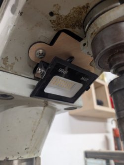

Ich habe heute an meiner TB16 von Flott die Glühbirne ausgebaut und durch einen 20W LED Scheinwerfer von <5€ vom Ali verbaut. Adapterplatte aus Buche Multiplex (was hält da war).
Klare Empfehlung! Für Puristen vielleicht zu modern aber viel besseres Licht.

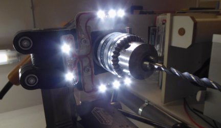

Es geht auch ohne gleichmäßige Verteilung der LEDs. Ich habe mir eine Leuchte aus 2 mm Alu Blech und 8 LED's gebaut. Die Bleche sind leicht zum Bohrfutter gebogen. Rechts habe ich keinen Blechstreifen und keine LED's, weil ich Rechtshänder bin und mit dem Schlüssel ans Bohrfutter kommen möchte.
Die LEDs sitzen 3 vorne, 3 hinten und 2 links. Die Ausleuchtung schaut dann so aus:
Ich bin fast schattenfrei, das bissl stört mich nicht.

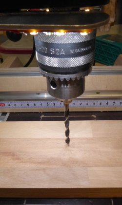

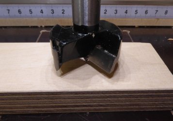

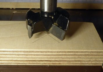

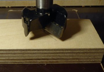

Mach bitte mal ein Bild von Deiner Konstruktion mit einem Forstnerbohrer 20 mm
kriegst sogar 3 Fotos mit einem 35 mm Forstner für Topfbänder.
In dem Fall ist Ringlicht und Schwanenhals fast gleich besch . . . eiden.
"3 Seiten Ringlicht"
Schwanenhals aus ca. dem gleichen Winkel
Und Schwanenhals flach gelegt. Erst dann wird es deutlich besser.
Die Bleistiftstriche sieht man in den oberen Bildern mit dem Auge minimal besser als es hier rauskommt.

Bild 1 - Sieht ja wirklich zureichend aus. Da hätte ich einen größeren Schatten erwartet.
