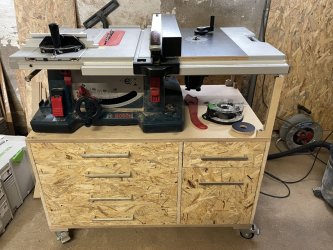

Bisheriges Setup:
Ich nutze aktuell eine TKS (Bosch GTS 10 XC) mit einer eingebauten Oberfräse (Festool OF 1400) und das ganze auf einem TKS-Unterschrank.
Eine Tauchsäge mit FS, Kappsäge und Stichsäge von Festool ist ebenfalls vorhanden.
Gewünschte Eigenschaften:
1. genaueres Arbeiten (da hat die GTS doch gewisse Toleranzen)
2. bessere Absaugung (ich seh nach der Benutzung aus wie ein Holz-Schneemann)
3. ich dachte Sawstop ist nice to have (jaja, ich hab hier schon gelesen, die ewige Sawstop-Diskussion :emoji_grin: )
Bisheriger Einsatz:
Aktuell nutze ich die TKS überwiegend um Möbel/Schränke/Regale und Kleinigkeiten zu bauen.
Ich nutze die Säge auch teilweise für Renovierungen in den Mietwohnungen meiner Eltern, muss dazu allerdings nicht mobil sein bzw. werden die Sachen vorbereitet (ist aber trotzdem gut zu wissen, dass die Säge an sich mobil ist).
Außerdem arbeite ich überwiegend mit Plattenmaterial wie MDF-, OSB-, Siebdruckplatten und und gelegentlich mit Massivholz.
Neues Setup:
Ich dachte eigentlich bisher an die Festool Tischkreissäge TKS 80 EBS Set, allerdings wird im > diesem Beitrag < kein allzu gutes Wort darüber ausgelassen.
Ist die Festool TKS eine gute Wahl oder doch besser eine kleine FKS?
Ich würde mir aber auch an die Festool TKS einen Unterschrank mit Oberfräse dran bauen. :emoji_grin:
(aktuelles Setup)

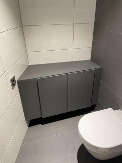

Ich habe diesen Schrank ohne Füße von Duravit im Bad und habe für den Schrank in der Nische das Design und die Farbe übernommen.

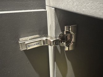

Die Aufhängung und Topfscharniere habe ich sogar als Ersatzteil vom Hersteller nachgekauft, die Farbe habe ich durch ein Duravit-Farbmuster bestimmen und mischen lassen.

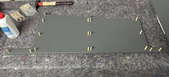

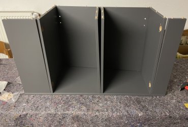

PS: Könnt auch gerne einen Kommentar zu meinem „Schränkchen“ loswerden, wäre mal interessant was Leute meinen die wesentlich mehr Ahnung haben als ich.
happyc
2. Dezember 2022
1.251
Einen a.d. Waffel
du hast schiefe Wände :emoji_wink:
Anhand der Fotos beurteilt hast du einen recht hohen Anspruch an die Präzision - die Dübel stehen akkurat, die Türen sind gut ausgerichtet, die Oberfläche ist makellos, und auf die Idee, den Lack anmischen zu lassen, um den exakten Farbton zu treffen kommt auch nur, wer es perfekt haben möchte. Ich denke, bei dir würde sich eine größere Säge nicht langweilen..
eine Frage: welche Bänder sind denn verwendet worden? ich stolpere über die Topfband-Bohrungen im Korpus, und den Abstand zwischen Korpus und Tür. hast du das evtl von dem bestehenden Möbel abgeschaut?

Die Wände sind nicht schief, der Raum hat nur keinen 90°-Winkel. :emoji_grin:
Das Möbelstück sollte aber schon so aussehen als wäre es professionell gefertigt oder gekauft, allerdings neige ich dazu meine Werkstücke deutlich stabiler zu bauen.
Ich habe übrigens die Oberfläche mit der Walze homogen lackiert (Grundierung+Lack).
Das Scharnier war ein Blum CLIP top 110° mit gebrandeter Duravit-Abdeckung, die Montage habe ich vom Hochschrank abgeschaut und die Maße der Montagezeichnung der Scharniere entnommen.

Ich würde dir auch empfehlen, wenn ne FKS zu kaufen. Ich hatte selbst ne "Bosch GTS 10 XC", mittlerweile ne "Bernardo FKS 1300 H". Trotzdem, dass mir das Teil doch nen beachtlichen Teil meiner 25 m² Werkstatt "verbraucht" würde ich niemals wieder zurückwechseln wollen, obwohl ich mit meiner Säge ja eher am unteren Ende der Formatkreissägen bin. Für 3.000 € bekommst du nochmal eine etwas stabilere und genauere Maschine, v.A. bei deinen Ansprüchen wirst du damit viel Spaß haben und dir vielleicht auch eigen Frust ersparen.
Ach so: Einen Vorteil haben die Teile noch (den ich hier, glaube ich, noch nicht gelesen habe):
Du meintest ja, dass du viel mit Platten arbeitest. Selbst auf meiner kleine Säge kann ich Platten mit 2,5 x 1,5 Meter einfach auf den Ausleger legen und dann durchschieben. Da du dann das Gewicht während dem Sägen nicht selbst tragen musst, ist alles deutlich entspannter und präziser. (Auch wenn meine kleine Bernardo bei etwas stärkerem Material umkippen würde, wenn sie nicht fest im Boden verschraubt wäre.) :emoji_stuck_out_tongue_winking_eye:
