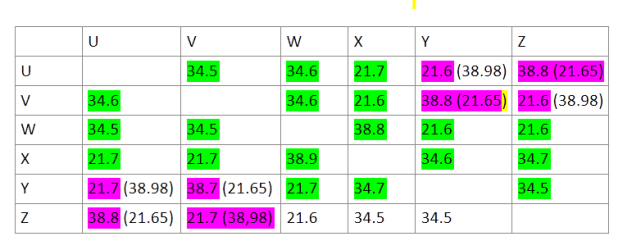

Der Vollständigkeit halber will ich jetzt noch berichten wie die Geschichte ausgegangen ist. Meine Vermutung U und V seien vertauscht hat sich als falsch erwiesen: Schaltet man zwischen beiden Betriebsarten um, so ändert sich die Drehrhichtung. Also habe ich meine Tabelle hervorgezogen und um die errechneten soll-widerständer ergänzt (nicht wundern die Werte sind nicht ganz genau). Eigentlich war das unnötig, denn natürlich ist die Beziehung zwischen zwei Punkten transitiv, willsagen Rux = Rxu. Daraus ergeben sich dann zwei Möglichkeiten die richtigen Widerstände an die richtigen Stellen zu bringen: U und V vertauschen oder Y und Z:
Letzteres führte dann zum Erfog und die Maschine läuft.
Vielen Dank für eure Hilfe!
