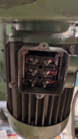

Nachdem ich die Maschine näher in Augenschein genommen habe kommen mir Zweifel an der Elektrik. Da der Pohlumschalter leider kaputt ist, habe ich dann kurzerhand den Motor direkt an den Strom angeschlossen. Mir scheint dass der Motor umgekehrt zu dem was auf dem inneren des Gehäusedeckel abgebildet ist verdrahtet wurde:
D.h: Z, X und Y sind tatsächlich U, V, W. Gibt es einen Weg das nachzumessen?

Hast du mal ein Foto vom Klemmkasten @Alceste ?

mmh also so ganz passt das nicht: Ich hab mal Alles gegen alles gemessenun in einer Tabelle zusammengefasst. Es schein so, dass u, v, w und x, y, z untereinander schonmal den gleichen widerstand haben. Wenn man jetzt aber von einer Gruppe in die andere misst, dann erhält man immer zwei niedrige widerstände und einen höheren wenn man einen Anschluss gegen die drei der anderen Gruppe misst:
UVWXYZ
U 34.534.621.721.638.8
V34.6 34.621.638.821.6
W34.534.5 38.821.621.6
X21.721.738.9 34.634.7
Y21.738.721.734.7 34.5
Z38.821.721.634.534.5
Macht das Sinn?

Lief der Motor so wie er angeschlossen war, als du die Maschine bekommen hast?
Als ich die Maschine bekommen habe, war da ein Dahlanderschalter verbaut. Die Schnelle Drehzahl lief. In der niedrigen Drehzahl musste man den Motor aber anstupsen, also ging ich von einer fehlenden Phase aus (btw. die Maschine konnte ich beim Verkäufer nicht unter strom setzen, wegen klassicher Nullung). Ich hab mir daraufhin den Schalter angeschaut und herausgefunden, dass der in der Dreieckskonfiguration nur zwei Phasen durchschaltet.
Das entspricht dem Schaltbild, wenn alle Wicklungen gleich sind, wovon auszugehen ist.
Ich hab jetzt nochmal den Motor direkt an den Strom geschaltet. Wenn ich das so mache, wie auf dem Gehäusedeckel, dann brummt er im Dreieck kurz, im Doppelstern brummt er gar höllisch (hab ich nicht laufen lassen).
Wenn ich X, Y, Z mit U, V, W vertausche, schnurrt er wie ein Kätzchen. Da kann also was nicht stimmen.

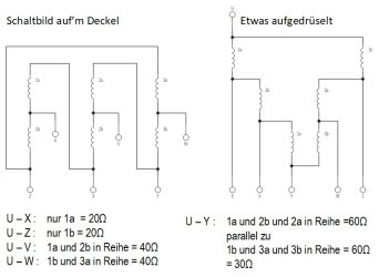

Hallo Nicolas,
schau Dir mal das Bild an. Das wären die Messwerte wenn so angeschlossen, wie auf dem linken Bild zu sehen. Jedenfalls so circa.
Wenn Du die Umschaltung nicht brauchst - in welcher Geschwindigkeit soll der Motor denn laufen? 720 (links, Dreieck) oder 1430 U/min?
Dann würde ich das halt irgendwie anschliessen und wenn's verkehrt herum ist, tauschst Du 2 Phasen und gut.
R, S und T auf dem Bild sind L1, L2 und L3 heutzutage.

super! Demzufolge sind bei mir u und v vertauscht! Vielen Dank Peter. Darf ich fragen, wo du die Info her hast bzw. wo man das nachlesen kann?
Mixtape
19. April 2025
16
Müritz
Gerne:
Um so "unübersichtliche" Schaltbilder zu entzerren, zeichne ich mir die mit MS-Visio nach. Danach kann ich die Bauelemente (die Spulen und Verbindungspunkte) irgendwohin ziehen (die Verbindungen bleiben dabei erhalten) bis sich ein klares Bild ergibt.
Visio ist halt ein einzigartiges Programm - gebraucht für nen Zwanni bei so Resteverwertern zu haben.
Zur Theorie:
2 gleiche Widerstände in Reihe geschaltet verdoppeln den Wert, 2 gleiche Widerstände parallel geschaltet halbieren den Wert.
Das hat jetzt weniger mit meinem Beruf (Elektromeister) zu tun, erleichtert aber die Aufgabe durch Verringerung der Berührungsängste ein wenig.

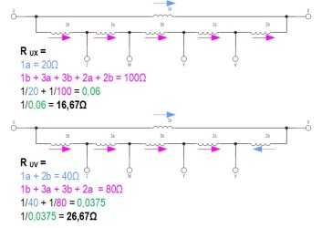

Dann ist dir sicher aufgefallen, dass auch U-X und U-V Reihen- und Parallelschaltungen sind, und deine Werte so nicht stimmen können?
U-V (bei 20 Ohm Wicklungswiderstand) = 1/(1/40+1/80)=26,667 Ohm

Hi Uli,
hast ja Recht, daher auch der Hinweis "Jedenfalls so circa"
daher hier nochmal ganz genau:
Edit: der untere grüne Wert muss natürlich 0,0375 heissen (Typo)

Das ist mir klar, aber wie kommst du auf die 20 Ohm als Widerstand?
uli2003
21. September 2009
14.795
59
Wadersloh
Das war nur angenommen. Nach deinen Werten sind die Wicklungen nicht ganz gleich. Um die 25-26 Ohm dürften passen.
