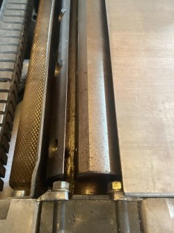

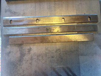

ich hab vor einiger Zeit eine EB 260 E (Bj.79) mit Langlochbohrvorrichtung und über 20 Leitz HSSB Ersatz-Hobelmesser erstanden. Nach den Einstellarbeiten und nachschärfen der originalen Messer brachte sie auch ganz gute Ergebnisse. Nun habe ich mir mal die Packung mit den Ersatzmessern genauer angeschaut und festgestellt, dass diese blank sind und nicht wie die originalen vier Langlöcher haben, wo die Befestigungsschrauben von außen durchgehen. Im Internet habe ich aber ein Prospekt der Unimex-Version gefunden, wo man Streifenhobelmesser mit den entsprechenden Andruckleisten wohl nachrüsten kann.

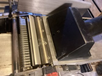

Allerdings ist der Messerschacht der originalen Welle nur 8,5mm breit, sodass die Andruckleisten plus 3mm Messer nicht hineinpassen. Das würde bedeuten, dass ich mir (um den „Schatz“ der 20 Hobelmesser nutzen zu können) eine neue Messerwelle der nachfolgenden Modelle, plus die Andruckleisten zulegen müsste. Hab da jetzt Angebote für ca. 130-150e gefunden. Die Frage ist, ob sich die Investition und der Umbau lohnt?
Für den Preis bekomme ich auch 3-4 Sätze neue passende Hobelmesser mit den vier Langlöchern.
Eine andere Überlegung wäre, ob ich in die blanken Ersaztmesser die vier Löcher lasern oder bohren lassen könnte, sodass sie für die originale Welle nutzbar sind. Was meint ihr dazu?
