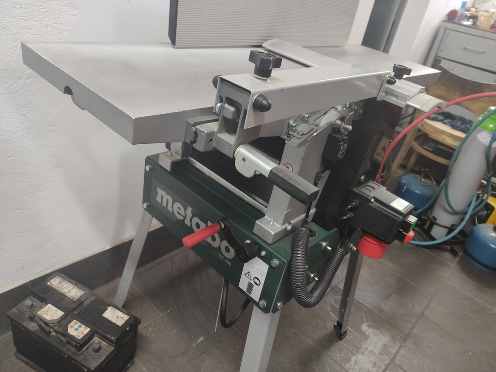

8.973
Scheint wohl doch normal zu sein?
Hier nämlich auch zu sehen
...nöh. Nur, dass die Leute etwas ranfummeln, weil es das Ersatzteil schon längst nicht mehr gibt, gilt nicht als Beweis....:emoji_wink:
Imho gab es das so nie serienmäßig bei den alten Elektra Beckums. Meiner bescheidenen Meinung nach hat die neue Art der Schutzbrücke erst Metabo bei den neuen HCs eingeführt. Da allerdings in einer deutlich anderen Art, als die im Angebot zu sehende. Und das Teil der neuen Metabos gibt es natürlich auch noch als Ersatzteil.
Das heißt jetzt nicht unbedingt, dass die Lösung aus dem Angebot schlecht sein muss. Aber wenn ich sehe, dass Dein sympathischer Verkäufer nicht einmal auf die Reihe bringt, den Anschluß des Steckers mit einem Aufwand von fünf Minuten in Ordnung zu bringen, wenn er das Teil versilbern will, hat er es mit Schutz und Co. im Allgemeinen vielleicht auch nicht so vordergründig...:emoji_wink:
Und die Geschichte, das Ding habe mal in einer gewerblichen Tischlerei gestanden... Na ja, so lagerboxmäßig vielleicht mal untergestellt...:emoji_wink:
Dein auserwähltes Angebot finde ich also insgesamt schon etwas... eher so... na ja.

mir würde Sorgen machen, dass in die Welle die Messer nicht eingebaut sind. Warum ist das so? Könnte sein, dass da Schrauben übergedreht sind, was praktisch einem Totalschaden gleich käme.
Ingo
Wolfgang EG
17. Oktober 2010
900
73
Brandenburg
Ingo
Ingo, die Messer scheinen eingebaut zu sein ... Siehe Pfeil.
