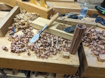

In der Arbeit schreiner ich so wie das erwartet wird, Zuhause so wie ich das will. Da wird der handgemachte Genno den ich ursprünglich mit meinem Stemmeisen gekauft hab, für die Arbeit mit ihnen aber überhaupt nicht gut fand, dann einfach fürs Einstellen der Hobel verwendet. Funktioniert ganz wunderbar. Und kostet weniger als so mancher im Monat für Coffee to go verbrät, hält aber ein Leben lang.

Neuer Griff für die gusseiserne Pfanne von nem Kumpel. ganz ohne Lärm und Staub. Is wie Urlaub. Und das im Urlaub. Schön :emoji_slight_smile:

Ich sehe, du nutzt auch japanische Hobel. Ich würde ja gerne mal einen japanischen Putzhobel probieren. Die ganzen vorbereitenden Arbeiten, bis diese Hobel einsatzfähig sind, haben mich bisher aber immer abgehalten. Ist ja auch wieder Zeit, die man für produktivere Arbeiten nutzen kann. Wie sind denn deine Eefahrungen?

Das beste Eisen das ich hab. Ergonomisch ist der Hobel nicht meins. Aber ich hab ihn wie ein Frevler geschoben.. :emoji_stuck_out_tongue_winking_eye:
Mein Liebster Putzhobel ist ein alter Ulmia, mit sehr dickem Eisen, das sich auch echt super schärfen lässt. Kein Reformer, einzustellen per Hammer. Meine Handwerkzeuge sind ein buntes Sammelsurium aus ner großen Auswahl die nach und nach gekommen und gegangen ist. Das was mir am meisten Spaß gemacht hat ist geblieben. Da sind Eiserne Hobel dabei, deutsche, japanische, Sägen japanisch, Stemmeisen auch. Schälbeitel europäisch etc.
