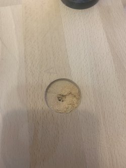

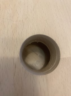

Ich gehe für die oben vorgeschlagene Lösung mit durchgehenden Buchestangen als Beine. Bin gerade dabei mit einem neuen Bosch Forstnerbohrer 30mm und meine Akkuschrauber Bosch GSR 12-15 die Löcher unter den Rampamuffen (habe sie alle rausbekommen) auf 30mm durchzubohren.
Das ist gar nicht so leicht, bzw. geht extrem langsam. Kann das daran liegen, dass die Spitze des Forstners keine Führung hat, weil ja da früher die Rampe Muffe durch ging?

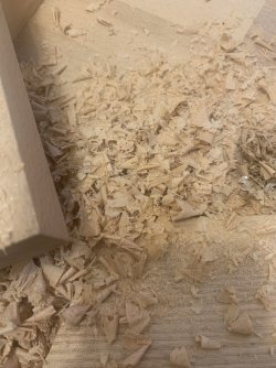

ps: Bohre auf max. Drehmoment und immer wieder hakt der Schrauber. das Spanergebnis sieht so aus:

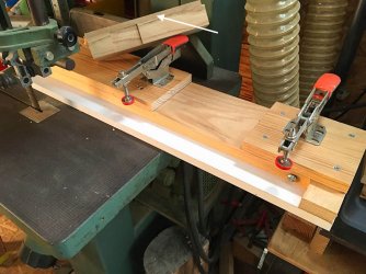

und hier die Herstellung der ganz kleinen Keile (4:57 min.):
hier einfach in ein Stück Holz einen Keil aussparen oben (Pfeil) einen Deckel drauf damit dir das nicht abhebt beim sägen
und die Einlegeplatte der Säge mit entweder einer sog. ZeroClearence Einlage versehen
oder Ducktape, für die 4 Keile langt das auch, damit der schmale Keil nicht nach unten rutscht und blöd verklemmt.

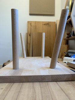

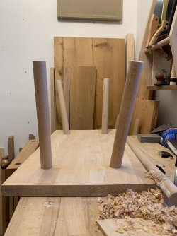

hier mal zur Veranschaulichung das Ergebnis als Bild. Das vordere links und hintere rechte bei geht einfach gar nicht. Auf dem Bild wirkt es weniger drastisch als in echt.
Frage mich, ob ich das korrigieren kann (will) oder so belassen. Habt ihr eine Idee, wie ich das korrigieren könnte? Eigentlich nur durch Aufleimen evon 4 Blöcken mit schräger 30mm Bohrung, oder? dann müsste ich die oberen 30mm Löcher in der Grundplatte einfach wieder schliessen... alternativ völlig von vorne beginnen und dem schönen Ishitani Entwurf folgen.
stell ihn doch mal richtig rum hin.
Fällt vielleicht gar nicht so auf oder es schaut sich weg mit der Zeit...
was willst du denn da jetzt noch korrigieren, fürchte, dass wird eine Verschlimmbesserung.
