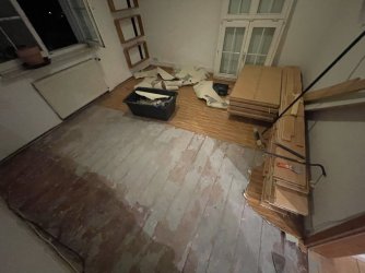

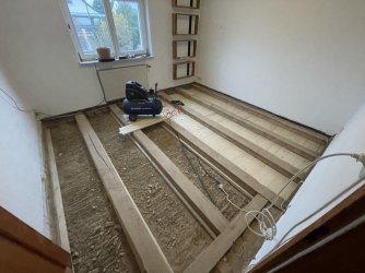

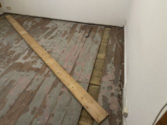

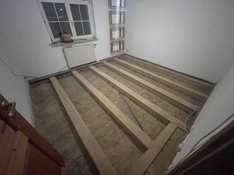

ich baue gerade meine Fußbodendecke im 1. Stock in unserem Haus von 1928 aus.
Ich habe die alten Dielen aus dem Zimmer der zukünftigen Küche entfernt. Sie lagen auf Holzbalken mit einer Lehm-Schüttung dazwischen.
Mein Ziel ist es, Fliesen in dem Raum zu legen und dabei möglichst nicht über das Bodenniveau des angeschlossenen Zimmers (Wohnzimmer) zu kommen. Ich habe 26 mm zur Verfügung.
Laut Hersteller brauche ich bei einem Balkenabstand von 50 cm eine OSB-Platte von 18 mm, worauf ich die Fliesen aufbaue.
Meine Frage:
Nehme ich 18 mm OSB-Platten und mache eine Lage auf die Balken?
oder
nehme ich zwei Lagen OSB-Platten über Kreuz zueinander (die erste Lage wird quer zu den Balken geschraubt, die zweite parallel)? Hiervon erhoffe ich mir Schwingungen der Balken weiter zu dämpfen.
Was meint ihr?

Dünne Filzmatte unter die OSB auf die Balken.
Randdämmstreifen verwenden.
Auf jeden Falle eine Entkopplungsmatte auf OSB verkleben.
Flexiblen Fliesenkleber und Fugenmasse benutzen.
Fliesen nicht größer als 30x30cm und besser ohne Versatz verlegen, Fugenbreite nicht zu schmal wählen.
Meine Ansicht..... und dann immer noch Daumen drücken.
Zur Versteifung des Bodens könntest Du noch Querhölzer 4x6cm unterhalb der OK zwischen den Balken einbauen.
Bei mir ist Blindboden und Leichtbeton (waagerecht auf OK höchsten Balkenpunkt des Raumes) eingebaut, so stützt die ganze Fläche den Aufbau. Bewegung gibt es so oder so immer.....

2x OSB und die von Heener erwähnten Fliesenmaterialien koennen funktionieren.
Aber...
Die Balken werden dadurch nicht steifer.
In Haeusern der Zeit war Linoleum als Kuechenfussboden nicht ungewoehnlich. Vielleicht eine Ueberlegung wert?
9.212
OSB hat in Längsrichtung etwa die doppelte Biegesteifigkeit wie in der anderen Richtung. Und: Verlegeplatten haben Nut und Feder, die zur Benutzung gedacht sind...:emoji_wink:
Als Fußboden würde ich OSB nie unter 22 Millimeter legen. Ist meiner Meinung nach auch die Herstellervorgabe.
Und quer zur Balkenlagen, kein "Sandwich"... auch wenn das hier immer wieder einmal auftaucht. Siehe Eingangssatz.
Hier: 25 mm OSB, Ditra-Entkopplunhsbahn, bester Markenkleber von Kiesel, Fugenmörtel dito. 10 Millimeter starke Feinsteinzeugfliesen in 30*60 cm. Problemlos seit vier Jahren in einem Objekt ähnlichen Baujahres.
Aber ja: Mehr Aufbauhöhe als die die bisherige Dielung wird das natürlich.

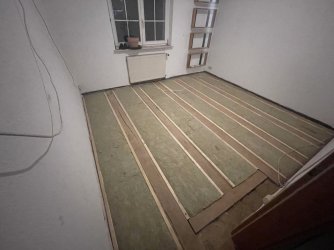

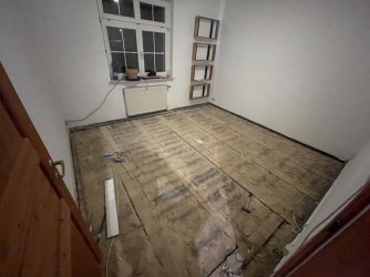

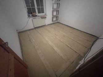

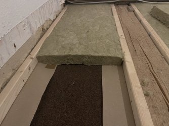

Gude,
ich habe mich verschrieben. Es sind ESB-Platten, die ich verwenden möchte. Die haben wohl rund 40% bessere Festigkeitswerte, als die klassische OSB. Daher kann man eine weniger starke Platte verwenden. Laut Hersteller, dem ich mein Vorhaben geschildert habe, sind 18mm in Ordnung bei 50cm lichtes Maß der Balken - wobei ich maximal 46cm habe.
Ich habe die Balken mit Latten (hochkant) unten durch einen Blindboden verstärkt sowie durch Kanthölzer (4cm x 6cm) links und rechts. Als Füllung liegt 6cm Blähton und 6cm Steinwolle. Das Schwingen ist dadurch extrem zurückgegangen.
Dann nehme ich nun eine Lage ESB, die ich quer verschraube und in Nut & Feder miteinander verleime. Für die Verschraubung nutze ich 4,5 x 60mm Spax Renovation Verlegeschrauben. Diese werde ich höchsten mit 15 Zentimetern Abstand anbringen.
Entkopplungsmatte habe ich auf dem Schirm. Linoleum haben wir von den alten Dielen gerade abgekratzt. Fliesen finden wir schöner. Ich probiere es jetzt einfach mal - ganz nach dem Motto no risk, no fun.
Danke für eure Anreize. ✅
Anbei noch ein paar Bilder für Interessierte.

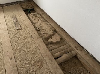

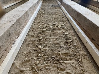

Holzfritzchen
7. April 2015
9
Darmstadt
Ja, es war 4cm Lehm mit Stroh vermengt darin. Oben 1cm Sand drauf.
Aber alles nicht schön gemacht, sodass auch Sand in den unteren Raum stellenweise rieselte, wenn oben jemand lief.
Denke, ich habe nun eine Verbesserung hergestellt. Besserer Schallschutz und weniger Schwingungen als vorher. Und es sind nicht mal die ESB-Platten drauf.
Die Platten sollen miteinander verleimt werden um Knarrgeräuche zu verhindern und mehr Stabilität (weil sie sich weniger unabhängig bewegen können) zu erhalten.
