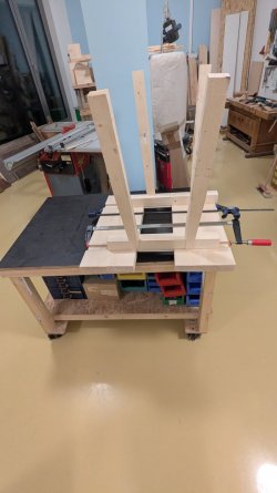

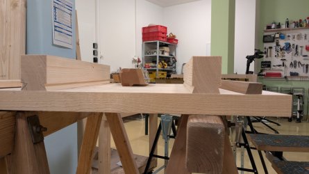

Hier die Bohlen mit Position der Gratleisten:

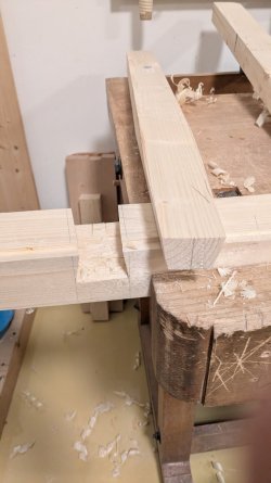

Der Ausschnitt für die konischen Schwalbenschwänze in der Gratleiste. Die Beine wurden vorher angesägt und dann auf Form gehobelt.

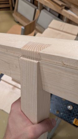

Das eingesteckte Bein, an das die Gratfeder nachträglich angestoßen wurde

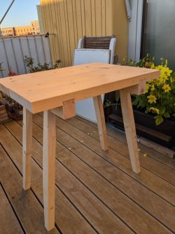

Fertig

PS: Das Teil steht auf dem Balkon. ich weiß:emoji_grin:as wird nicht lange gut gehen mit den Gratleisten und Fichte, vermute ich. Wollte die Technik trotzdem gerne ausprobieren, für ein Möbel im Innenraum war sie mir aber zu wuchtig.
