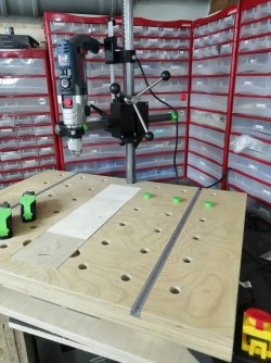

Vor der gleichen Frage stand ich auch, habe mir die Optimum mit 20mm Auslage angesehen und dann einen Wabeco Bohrständer gekauft und einen Bohrtisch gebaut. Bombenstabil.
  • Säulenhöhe 700mm
  • Auslegerlänge 500mm
  • Ausgestattet mit:
  • Sterngriffen Wabeco für die Verstellung
  • Metall-Schnellversteller für die Verriegelung
  • Vertikaler digitaler Tiefenmesser von Wabeco 150mm
  • Kabelführung hinten am Ausleger
  • Anbausatz für Tiefenmesser selbst konstruiert und gedruckt - der Anbausatz von Wabeco war mir zu teuer
  • Bosch GSB 21-2 RCT mit stufenloser Drehzahlregelung und Drehzahlkonstanthaltung, Einhand-Schnellspannfutter, sauberer Rundlauf, ohne Wiederanlaufschutz
  • Bohrtisch 800x600 mit 20mm-Bohrungen für Dogs und Festool-Klemmen, mit 4 Stück 120x120x12mm Opferplatten
  • 8mm-Schienen für verschiebbare Anlage (muß ich noch bauen)
  • Mittels Gewindestange nach rechts außen verlegte "Fernbedienung" für die Rotationsblockierung der Säule
  • Start/Stop-Schalter mit Not-Aus.
Falls jemand was ähnliches vorhat - ich hab´ mir zuerst ein kleineres "Muster" der Arbeitsplatte in 600x400x40 gebaut, komplett mir Fräsungen, Bohrungen und Schienen; die ist prima geworden und sieht aus wie diese hier, nur halt kleiner; Grundkonstruktion der Beine habe ich auch schon; gerne bei Interesse pn, evt. würde ich sie verkaufen.

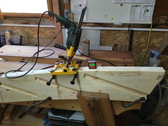

z.B. hier mit meiner uralt Schweizerin von Bosch
wobei es nicht zwingend die überteuerten Famag Ständer sein müssen.
Damit bohr ich auch an vertikalen Flächen rechtwinklige Löcher oder im Dachgebälk...
