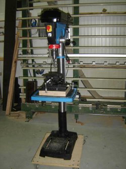

Moin
Leg 100 € drauf und kauf das Teil :
https://www.testberichte.de/test/produkt_tests_guede_gsb_32_r_l_p62321.html
Hatten wir einige jahre in unserer Schreinerei , lief problemlos .
Kenne jetzt auch einen Schlosser , der bei sich daheim mit dem Teil werkelt .
Auch keinerlei Probleme .
Ausreichend standfest mit über 100 Kilo , ausreichend genau .
Klar , ne Alzmetall würd ich auch vorziehen , kriegt man aber für das Geld nicht :emoji_wink:
