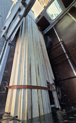

Das dann (wegen Verfügbarkeit und Preis) bei zwei Sägewerken in der Nähe bestellt, über ein März-Wochenende den Transit aus der Firma ausgeliehen und das Material geholt.

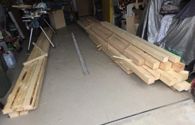

Mit dem Rest des Holzes wurde es in der Garage (keine weiteren Bilder) etwas eng.

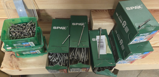

Auch die Schrauben waren schon da, denn der Plan war, die Woche vor Ostern freizunehmen und Grundgerüst, Bodendielen, eine Wand und das Gestell für die Schaukel aufzustellen. Aber nichts ist so beständig wie die Planänderung. Dazu später etwas mehr.

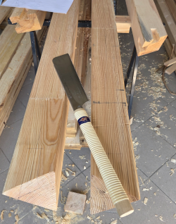

Angefangen habe ich mit den Stehern;
erst die oberen Schrägen grob vorgesägt
dann gehobelt
und die Winkel geprüft.

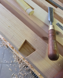

Dafür habe ich zwei Abende gebraucht. Dann ging es weiter mit Schlitzen für die abgesetzten Zapfen der Querbalken.

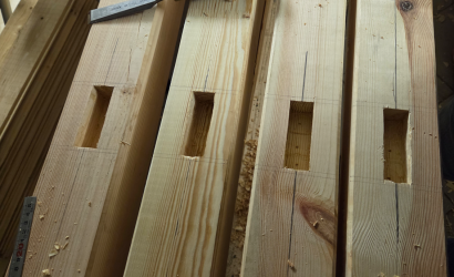

Anzeichnen, vorbohren, ausstemmen:
An einem Abend vier Stück gemacht, am nächsten die nächsten vier.
In seiner Version hat sich @KalterBach für das Fräsen der Schwalbenschwänze der oberen schrägen Querbalken entschieden. Da ich in kurzer Zeit viel Geld ausgegeben habe und eben vieles nachts in der Garage im Haus machen musste, dachte ich anfangs daran, die oberen Querbalken nur mit Winkeln und Schrauben zu befestigen, habe mich aber dann doch umentschieden und sich verjüngende Schwalbenschwänze gemacht.
Und wieder, vorsägen, ausstemmen und zum Schluß noch die Kanten anfasen.

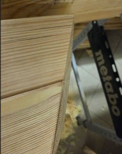

Mit der Zeit wurde ich auch immer besser beim Ablängen von Hand.
Auch habe ich die Steher mit 80, 120 und 180 abgeschliffen, an einigen Stellen habe ich zum Hobel gegriffen, da es 80er Blätter sofort zugeharzt hat.

Um die Schräge eines Querbalken (ca. 2,5 x 5 x 178cm) mit einem 62er anzuhobeln, brauchte ich circa anderthalb Stunden. Gab zumindest ordentlich Grillanzünder. Und hat halbwegs gepasst (die Passungsqualitäten der Schwalbenschwänze sind nicht so super, aber es hält).

Ein Drittel des Preises von Veritas, aber trotzdem nicht gerade günstig!
Ich wäre auch enttäuscht.
Wenn der Guss solide ist und du mit der Funktionsweise zufrieden bist, warum machst du dann nicht aus dem, was du hast, ein besseres Werkzeug?
Repariere den Knauf oder fertige sogar einen neuen nach deinen eigenen Vorstellungen an. Dann schabe die Seite von Hand rechtwinklig ab, falls diese Funktion genutzt werden soll.
Ich habe nur wenig Zeit für das Holzhandwerk, deswegen kaufe ich mir nicht die günstigsten Werkzeuge, um mich höchstens über meine mangelnden Fertigkeiten und nicht über die mangelnde Qualität der Werkzeuge zu ärgern. Zu lernen, wie man Hobel herrichtet ist sicher interessant und praktisch, aber leider nichts, das ich - zumindest aktuell - in Angriff nehmen möchte.
Und wenn ich so etwas sehe, dann ärgere ich mich sehr über die Qualität; glattes Sackloch, zwei Tropfen Loctite und etwas Kleber auf der Fläche:
Nachdem ich eine weitere Nacht darüber geschlafen habe (ich beschäftige mich damit seit ca. einer Woche), habe ich mir jetzt den Veritas bei Dictum bestellt. Die 10% Rabatt für die Newsletter Anmeldung haben bei der Entscheidung geholfen. :emoji_wink:
Du baust wirklich wundervolle Türme für Kinderspielplätze.
Wie schon eingangs erwähnt - das Projekt an sich stammt von @KalterBach. Lob für das Design geht in erster Linie an ihn, ich habe nur ein neues CAD-Modell erstellt und nehme nur ein paar kleine Anpassungen vor.
Trotzdem vielen Dank.

Es ist schon wieder etwas Zeit vergangen, Fortschritte gibt es leider wenige. Inzwischen ist Kind Nummer zwei da, dementsprechend war es davor und danach schwierig etwas zu machen, aber bissle konnte ich machen.
Ich habe die Geländer-Abdeckung und ein Brett des Geländers angeschraubt - der Rest wartet auf die Montage...
Nachdem ich die Bretter für eine Wand zugeschnitten und teils abgeschliffen habe (keine Bilder), habe ich eingesehen, dass das dieses Jahr eher nichts mehr und mich ans Dach gemacht, um die Schwalbenschwänze oben vor dem Winter abzudecken. Die erste Dachhälfte habe ich noch recht schnell zugeschnitten...
... die zweite war - wegen der Geburt - erst vier Wochen später zugeschnitten.
Das ganze habe ich erst mit dem Rotationsschleifer mit 40er Papier abgeschliffen (es war nicht leicht, hier überhaupt Rauspund in größeren Maßen zu bekommen, deswegen habe ich das geriffelte genommen, obwohl es auf der Händler-Seite glatt angegeben war), danach mit dem Exzenter mit 120er. Weil es mit der Zeit schwierig war, habe ich weder Bilder von den geschliffenen Brettern gemacht, noch die Bretter vor dem Auftrag von Osmo Landhausfarbe 2404 abgesaugt (wäre nicht die Riffelung, hätte ich wahrscheinlich nicht einmal geschliffen).
Außenseite Tannengrün...
... und die Innenseite - weil es schön bunt und mit viel Anstrengung für mich verbunden sein soll :emoji_sweat_smile: - in Sonnengelb (Osmo 2205)
Montage ist für das kommende (voraussichtlich trockene) Wochenende geplant, da werden dann die unteren Enden der Dachbretter nach der Montage mit der Tauchsäge abgelängt und dann noch mit Tannengrün bepinselt.
Für den First habe ich eine übriggebliebene Rolle Zinkblech.
Vielleicht schaffe ich es auch noch die restlichen Bretter des Geländers anzuschrauben...
Da hätte ich noch eine Frage zur Montage; die Rauspundbretter liegen in der Garage, dort habe ich aktuell recht stabil 15-17°C, draußen sind es zwischen 6° und 10°. Soll ich bei den Temperaturen einen 1-2mm Spalt zwischen den Brettern lassen oder eher auf Stoß montieren oder gar einen größeren Spalt lassen?
