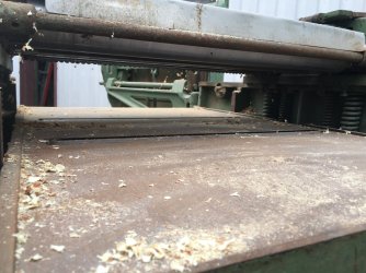

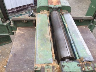

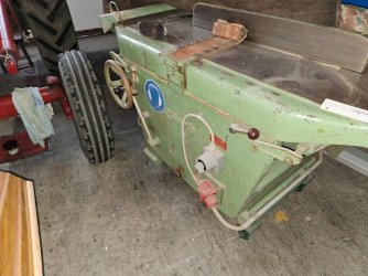

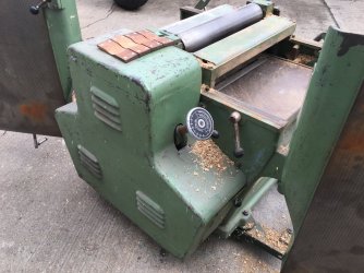

Seit einiger Zeit suche ich einen passenden Hobel für meine Zwecke. Ich habe eine woodmizer lt15 wide und kann damit bis zu 90cm Stammware verarbeiten. Mein Nachbar fällt massig Bäume und schreddert diese zu Hackschnitzel für die Wärmeindustrie. Was ich da alles zu sehen bekomme, lässt mir immer wieder das Wasser in meine Augen schießen. Komplette Potter werden da am Waldrand direkt vernichtet. Ehrfurcht und Dankbarkeit von und für die Natur sucht man dort leider vergebens und alles wird nur rücksichtslos vernichtet. Es gelingt mir aber doch ab und an einen Stamm zu retten, diesen dann etwas besser zu verwerten und manchmal erwische ich mich dabei, wenn ich in gewisser Weise verliebt über das von Hand gehobelte Holz streichle. Leider fehlt mir noch eine Trockenkammer (ich träume machmal und jetzt schon wieder), um Holz für den Möbelbau zu "produzieren". Nun baue ich massive Gartenmöbel, Hochbeete und von länger gelagerten Bohlen, Flurgarderoben, Regale usw.. Dabei stoße ich mit meinen Möglichkeiten (Dewalt DW733) immer wieder an Grenzen. Es fehlt wirklich eine Abrichte und etwas Breiteres wäre sicher hilfreich.
Nun habe ich folgenden Hobel in der Nachbarschaft gefunden und mich interessiert eure Meinung dazu:
Bäurle 63-er Kombihobel BJ unbekannt da kein Typenschild
Hobelbreite 600mm
Hobelhöhe unbekannt
geriffelte Einzugswalze und glatte Auszugswalze aus Stahl
2-Messerwelle Keilleisten

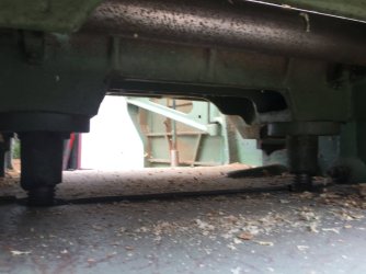

Untertisch mit zwei Gleitrollen welche sich offenbar nicht so einfach verstellen lassen
Vorschubgeschwindigkeit regulierbar von 7- m
Motor läuft ohne verdächtige Geräusche
Alle beweglichen Teile lassen sich ohne übermäßigen Kraftaufwand bewegen
Hobelbild unter aller Sau, da die Messer stumpf und ungünstig mit Nagelbrettern ? profiliert wurden

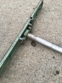

der Anschlag der Abrichte lässt sich nicht einfach im Winkel verstellen, hier fehlt offensichtlich etwas und es wurde improvisiert

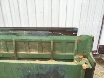

beim Angabetisch gab es auch ma eine Havarie und unter der Tischlippe feht eine Ecke vom Tisch
Bilder kommen auch gleich noch welche
Ich bedanke mich schon jetzt ganz herzlich für eure Mühe und wünsche nur das Beste.
bfdae517-6596-4561-a9ca-66e77f6899f6.jpg IMG_9219.jpg IMG_9223.jpg IMG_9225.jpg IMG_9220.jpg IMG_9221.jpg IMG_9224.jpg IMG_9228.jpg

erster Eindruck über deine Bilder ist gar niocht so schlecht.
Ein quick and dirty check für das grottige Hobelbuild wäre, ein Messer leicht seitlich versetzen, so dass sich die Nagellöcher gegenseitig "weghobeln".
Wenn dann das Hobelbild deutlich besser wird hast Du gute Karten. Oder gleich mal frische Messer einbauen, aber die wird dein Nachbar nicht haben, sonst hätte er die schon eingebaut ??

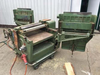

Was mich etwas stutzig macht ist die Konstruktion mit dem Doppelscharnier zur Seite und schwenken. Wie man damit die Tische vernünftig einstellen soll weiß ich nicht. Hab ich so noch nie gesehen.
Aber dazu kommen sicher noch Meinungen von Profis, die mit sowas aufgewachsen sind.
diese Konstruktion ist so massiv, da muss man nichts einstellen. Ich würde durchaus mal nachfragen ob noch Ersatzmesser da sind. Das war früher eigentlich üblich.

der Hobel ist ein Bäuerle CHM / CHMS. Ich habe den gleichen Bzw. Nachfolgemodell.
Und sieht in der tat gar nicht so schlecht aus.
Wenn die Tische nicht parallel zueinander stehen, kann man die natürlich einstellen, das ist aber nicht ganz so einfach wie bei den modernen Maschinen.
Am Anschlag fehlt in der Tat der Feststeller. Und die Gleitrollen am Dickentisch solltest du eigentlich mit einem Drehrad an der einen Stirnseite des dickentischs einstellen können.
Die Konstruktion mit Doppelscharnier und schwenken ist normal für die Hobel :emoji_wink: Ganz wichtig bei denen aber, nicht am Abrichttisch anheben, sonst musst du die mit Garantie neu einstellen.

Zum Anschlag. MM nach fehlt da nichts. Es ist nicht so komfortabel, da man 2 Schrauben lösen muss bei Dir, und wieder klemmen. Das Prinzip funktioniert aber. Evtl. sind die Flächen zueinander fest gebacken.
Es gab auch bei diesem Modell den Anschlag mit durchgehendem Gewindebolzen und einseitig Klemmhebel. (Der Gewindebolzen ist die Drehachse.)
Die Schwingen sind gegossen. Die Lagerstellen um die Wellen ebenso.
Umbau Abrichten zum Dicke Hobeln:
-Tische seitlich runterklappen,
-Entriegeln
-Über das Scharnier nach hinten schwenken.
Alles was sich hier bewegt bzw ineinander greift, dessen Lagerstellen würde ich noch auf Risse prüfen. Habe eine solche Maschine mal besichtigt. Wie grob man sein muss, dass man das bei diesem Ungetüm hinbekommt, keine Ahnung. Aber es geht.
Tischlippe hätte ich keine Bedenken hinsichtlich Funktionslität.
Die Verstellung der Gleitrollen befindet sich hinter/unter dem rechten Schwenkscharnier per Drehrad.
Was soll das gute Stück denn kosten?
(1.500-2000,— wäre üblich)
Neue Riemen, panhans Einstelllehre, neue Messer und einen halben Tag putzen und schmieren kommt halt noch dazu…

2.300 finde ich schon einen eher hohen Preis.
Ganz wichtig: gibt es dazu die Absaughaube fürs Dickenhobeln? Wenn die fehlt ist das ein gutes Argument gegen einen so hohen Preis.
So eine Haube zu bauen ist schon ziemlicher Aufwand, und ohne diese zu hobeln eine fette Plackerei mit den Spänen.
Und ein hohes Risiko, wenn die Hobelwelle beim Dickenhobeln völlig frei läuft. Das wär mir nix.

Die Maschine ist imho zu teuer. Ich habe meine für einen ähnlichen Preis erworben, da waren aber 10 Messersätze, Spanhaube, andruckleisten, ersatzriemen und ne Einstelllehre etc. dabei und die Maschine war in einem wesentlich besseren Zustand.
Ja, Bedienungsanleitung habe ich. Schick mir deine Mail-Adresse mal per PN
Ich würde mich, bei dem Preis aber eher etwas umschauen, was der Markt an Maschinen grad so hergibt. Für das Geld solltest du eine bessere Maschine finden.

Wegen dem Anschlag, ich habe noch nie einen anderen Winkel als 90° benötigt beim Abrichten.
Ich finde die Maschine gut, aber wie schon gesagt, Preis etwas zu hoch. Ich würde schauen dass ich die für unter 2000 bekomme.
Schaden unter der Tischlippe spielt m.E. für die Funktion/Sicherheit keine Rolle.
Lagerspiel prüfen!

Wenn die Maschine keine Brüche in Grußteilen hat ist sie unkaputtbar.
Zu ihrer aktuellen Zeit und bis über die 80-er hinaus war sie mit das beste am Markt.

Also ich würde die Kombi nehmen, die Sechskantschrauben am Anschlag würde ich gelegentlich noch durch KIPP Hebel ersetzen.
Das wäre dann etwas praktischer beim verstellen. Die Tische von der Dickte bekommt man bestimm auch wieder rostfrei

Servus, Guss ist halt kein Schmiedestahl und relativ spröde.
Bei entsprechender Grobmotorik kann es da halt auch zu Bruch kommen.
Ich finde den Preis auch etwas hoch angesetzt.
Für nicht deutlich mehr bekommt man durchaus schon das deutlich modernere Nachfolgemodell HCH63 welches sich schon wesentlich komfortabler umbauen, bedienen und absaugen lässt.
