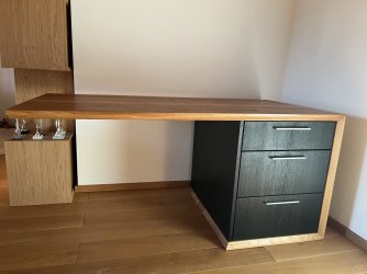

120 cm ist ganz schön breit. Unseren Esstisch habe ich 3,2 x 1,1 m gebaut.
Leider aus MDF, aber schwarz lackiert.
Unser Couchtisch ist aus Eiche, den habe ich vor 13 Jahren gebaut und mit Cloucryl schwarz lackiert, die Holzstruktur ist erkennbar.
Risse gibt es keine.
Ich finde das ein spannendes Projekt, da ich nach 16 Jahren nun auch einen neuen Esstisch aus Eiche bauen möchte , diesmal länger als die 320, die Breite wird bei 110 cm bleiben.
Dann fang doch du schon mal an, ich folge dir dann unauffällig... :emoji_wink: :emoji_wink:
Sieht gut aus dein Tisch. Aber die Holzstruktur ist schwer erkennbar, oder täuscht das auf dem Bild so?
