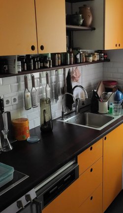

Zu den Ammoniak-Rezepten hier, die ich ein wenig kritisch sehe, sei nur mal angemerkt, dass am Ende dafür zu sorgen ist, dass keine restliche Alkalität im Holz verbleibt. Die ruiniert nämlich alle nachfolgenden Behandlungen ("Verseifung"). Und der durchaus lang anhaltende Ammoniak Geruch mag vielleicht nicht ganz nach dem Geschmack des Herrn Bürgermeister sein.
Muss es denn unbedingt (Räucher-) Eiche sein? Ich werfe mal Thermoesche ins Rennen. Hab letztens eine Küchenarbeitsplatte und einige Regalbretter daraus gebaut. Bei der Tiefe von 60cm der Arbeitsplatte ist die Bewegung überhaupt kein Thema. Ob man bei einer Breite von 120cm auf die Gratleiste verzichten kann, wage ich nicht zu empfehlen, halte es aber für möglich, denn das Zeug bewegt sich praktisch überhaupt nicht. Jedenfalls ist die Thermoesche irre dunkel und das durch und durch. Und ich persönlich finde den warmen Farbton wesentlich schöner als den leicht ins grünliche tendierenden der Räuchereiche.
Hier ein Bild.
Hier ein Bild.

Gut, Thermoesche hatte ich noch nicht. Danke hier für den Tipp. Ich werde das auch mal ansprechen.
Ich hatte vorhin mal bisschen im Internet nachgesehen. So dunkel wie auf deinem Bild der Arbeitsplatte hab ich aber keine gefunden.
Vielleicht hab ich aber auch nicht richtig nachgesehen. Müsste hier ggf. mal bei einem Holzhändler nachfragen.
