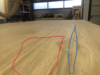

pkh
19. Juni 2007
227
Holledau
Hallo Andi,
kann sein dass ich mich täusche aber ich meine noch Leimreste (blau) und Schleifspuren quer zur Faser (rot) zu sehen.
Nicht dass es später Probleme mit der Oberfläche gibt.
Gruß, Peter

Hallo Andi,
Gruß, Peter
Hallo Peter,
da hast du die Platte wohl genauer angesehen als ich...
Ich werde da nachher nochmal nachsehen...
Danke für den Tipp!!!
Gruß,
Andi
