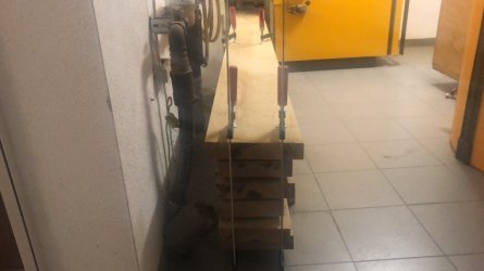

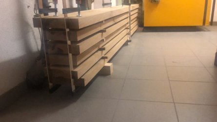

Auf den Fotos liegt das Holz in der Werkstatt auf dem Boden. Zur Nachtrocknung sollte das Holz in die Höhe wo es wärmer ist.
Vermutlich ist die Werkstatt sowieso zu kühl und zu feucht da sie kaum dauernd beheizt wird.
Ergänzung: Nach dem Zuschnitt gibt es genug Abschitte für Darrproben zum Vergleich der Messwerte.................
Das stimmt!
In der Werkstatt ist keine konstante und auch keine warme Temperatur.
Außerdem war gestern die Luftfeuchtigkeit hier auch viel zu hoch.
Hab mir jetzt mal 2 Abschnitte mit ins Haus genommen. Bin gespannt was passiert.

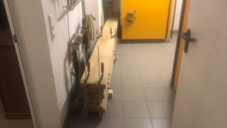

Ich lasse mein Luftgetrocknetes in der Werkstatt akklimatisieren, dort herrscht Wohnraumklima. Wenn es etwas schneller gehen muss hab ich einen Raumluft-entfeuchter (Trotec)
Hab gestern mal alles in den Heizraum gepackt
Bisschen die Luftfeuchtigkeit im Heizraum im Auge behalten, zu schnell trocknen ist auch nicht gut.
Gruß Stephan

Moin Andi,
Gruß Stephan
Hallo Stephan,
Das war bei mir in der Werkstatt nicht so.
Ohne den Ofen anzufeuern ist hier derzeit ganz schön kalt.
Und vor allem ist es eben nicht dauerhaft gleich...
Die Luftfeuchtigkeit werde ich im Auge behalten.
Hier im Heizraum herrschen keine 40 Grad...
Gruß,
Andi
