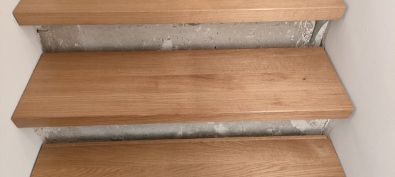

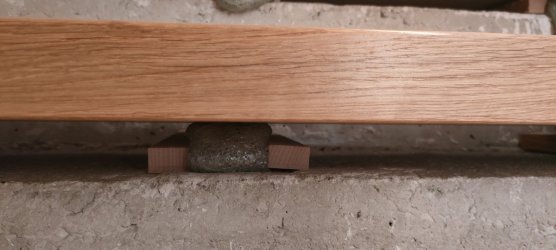

So habe ich die Holzstufen auf Beton ausgeführt. 40mm Eiche Trittstufe Kleber auf 6 Setzbolzen/Stockschrauben d=8mm, Setzstufen mit 8mm Spanplatte weiß beschichtet mit Kante mit Silikon angesetzt..

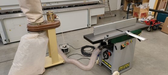

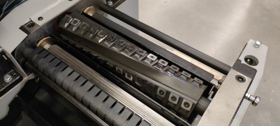

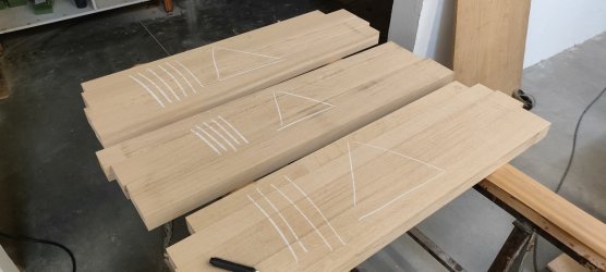

mein ADH ist angekommen, gereinigt und nun eingefahren. Die Investition in die Spiralmesserwelle hat sich gelohnt, die Maschine ist deutlich leider, als alle Hobel mit denen ich persönlich bisher gearbeitet habe.

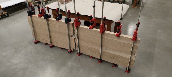

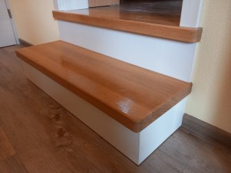

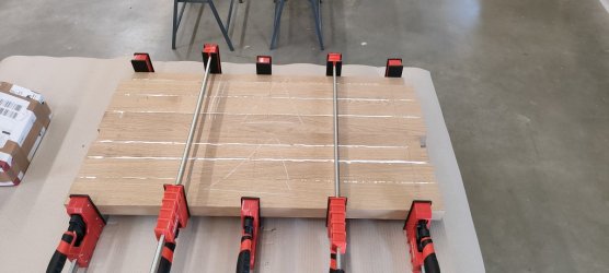

Als Resultat konnte ich heute die ersten vier Stufen verleimen. Wären noch mehr geworden, hätte der Chef nicht auch irgendwann wieder Heim gewollt. :emoji_wink:

Schöne Werkstatt
Ich finde interessant, dass solche Wellen zugelassen sind. Die sehen ja richtig aggressiv aus. Streifenmesser dürfen max. 1,1mm über die Welle vorstehen (wenn ich mich richtig erinnere) Diese Plättchen haben aber Abstand und dazwischen könnten dann die Finger tiefer reichen und mehr als nur "scheibchenweise" gekürzt werden.
8.404
Soweit ich weiß haben diese (zumindest die allermeisten) Wellen kein BG Test Symbol.
Messerwellen, die fest in Maschinen verbaut sind, brauchen keine eigene Kenzeichnung. Ich gehe davon aus, das die 1,1mm auch bei den Plättchenmesserwellen eingehalten werden. Messerwellen können ja nicht wie Fräsköpfe mal eben ausgewechselt werden.
OmnimodoFacturus
11. Februar 2020
840
Nordbayern
Hab mich neulich mit einem Herren von der BG unterhalten, der hat das so gesagt. Er meinte glaube ich, dass die Wellen von Felder erst kürzlich zugelassen wurden.
16.235
Korrekt, fest eingebaut in einer Maschine ist in deren Zulassung die Welle mit eingeschlossen.
Bei Umbau auf ein anderes Werkzeug muss das eine eigene Zulassung haben,
ganz genau genommen muss die ganze Maschine neu zugelassen werden.
Natürlich nicht bei Maschinen die für wechselnde Werkzeuge vorgesehen sind,
TKS, TF z.B., die Werkzeuge müssen aber eine eigene Zulassung haben.
Mit „Zulassung" meine ich auch ein CE Zeichen.

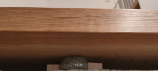

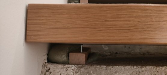

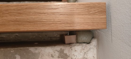

es ist schon ein wenig her seit meinem letzten Beitrag hier. Im September habe ich nun die ersten Stufen mit Ponal Statik eingebaut. Vor ein paar Tagen habe ich bemerkt, dass drei von den Stufen Geräusche machen. Für mich sieht und hört es sich so an, als wenn sich die Stufe etwas von dem Klebestreifen unter der Mitte der Stufe gelößt hat. Nicht komplett, aber es ist etwas beweglich und man hört, dass sich die Stufe minimal bewegt, wenn man diese betritt. Nun ist die große Frage, warum? Habe ich zu wenig Kleber genommen, 1 Kartusche pro Stufe, die Stufen sind ca 98 x 28 cm groß, wobei die vorderen 6 cm über den Beton kern hinausragen und damit nicht im Kleber liegen. Hätte ich / muss ich noch weiteren Schaum nutzen und die Stufen vollflächig zu unterschäumen? Vllt nicht unbedingt den Ponal, sondern etwas mit mehr Schaumwirkung?
@ Holz-Christian : Die USV von Zieker scheinen teils recht lang und daher ggf eine Alternative für mich. Zwischen Beton und Stufe habe ich einen Luftraum von ca 3 cm. Ich habe versucht einen Händler zu finden, aber irgendwie finde ich nichts. Wo kauft man die Zieker Produkte bitte als Privatperson?
Anbei noch ein paar Bildern, um euch einen Eindruck der bisherigen Arbeit zu machen. Sollte etwas unklar sein, bitte fragt nach.
Vielen dank und Gruß,
Till

Eigentlich möchte ich mich dazu nicht äußern...
Ziemlich pfimschig
Darauf wollte ich keine Gewährleistung übernehmen...
würde sagen mind. 1/3 der Stufe Klebefläche

Sprich dich gerne aus. Die Stufen liegen zum nivelieren auf drei Schrauben auf. Laut Ponal soll bei einem Spalt von mehr als 2 cm die Möglichkeit zum seitlichen quellen verringert werden, daher die Hölzer neben dem Schaum, damit dieser in die Höhe schäumt. Gemacht nach bestem Wissen und Gewissen, soweit das bei dem Ersten Mal halt geht.
Gruß Till

Versteh Dich nicht, so gute Tipps hast Du bekommen....
Die Unterlegklötze hätte ich größer und strammer auf Höhe druntergeklebt. So bewegen sich Deine Stufen zu viel, deshalb die Geräusche.
Sind in der Mitte auch Klötze?

Das sieht mir nach zu wenig Schaum aus. Ich würde nochmal nachschäumen.
Falls die Stufen nicht fest sind, das Beschweren nicht vergessen.

wenn ich mir die Anwendungsvideos auf youtube ansehe ist die Klebefläche dort immer deutlich höher. Bei der Linken "Klebefläche" hab ich das Gefühl das ist eher eine Tangente als eine Fläche.
Richtig,
  • Ein Werkzeugwechsel (z. B. Hobelmesser) ist selbstverständlich unproblematisch, solange man die in der Betriebsanleitung angegebene Bauart, Dimension und Materialgüte einhält.
  • Der Austausch einer ganzen Funktionseinheit (z. B. Messerwelle) gegen eine andere Messerwelle abweichender Bauart wird laut Betriebsanleitung nicht vorgesehen sein. Deshalb stellt der Austausch eine sog. "wesentliche Veränderung" dar. In diesem Fall muss nicht nur die Messerwelle eine eigene Zulassung haben, sondern die ganze Maschine muss neu zugelassen werden (sehr vereinfacht ausgedrückt).
Merke: Durch das Zusammenbauen mehrerer CE-konformer Komponenten entsteht nicht automatisch eine CE-konforme Maschine!

So dicke Schaumpolster können nur versagen.
Eine Spanplatte vorab anschäumen sodass zwei Schaumpolster von nicht mehr als 20mm entstehen.
So dünner desto gut!

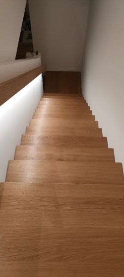

Nun ist eine der zwei Treppen bereits mit den Stufen belegt. Der Ansatz scheint mir verständlich, einzig die Überlegung, ob dies ohne Ausbauen der Stufen klappt überlege ich gerade. Notfalls müssen die wohl nochmal raus. Spanplatte ist jetzt vermutlich nur ein Vorschlag, es ginge wohl auch jedes andere Plattenmaterial, korrekt? Ich muss demnächst meine Rauspunddielen im Dachboden mit OSB "überlegen", um eine plane Fläche zu erzielen.

Nachschäumen wird m.M nach zum Erfolg führen.
Bis 50 mm ist laut Ponal ok.
Du brauchst halt 2 Kartuschen pro Stufe.
Probier es einfach an einer Stufe aus, ich bin
mir ziemlich sicher, dass das funktioniert

Ist ja alles richtig, aber die Stufen sind ja im Prinzip schon montiert.
Da wird das Nachschäumen wohl die einfachste Lösung sein.
21.058
klar man kommt ja top von vorn dran.
Ich würde die Idee von Justus aus #68 aufgreifen und mir pro Stufe je zwei S von 80 -100 mm Breite zuschneiden max 20 mm dünner als der Zwischenraum, Stufen vollständig abkleben, damit abtropfender Schaum KEIN Probelm wird.
Evtl dann zu zweit arbeiten. einer Schäumt, einer legt die Streifen ein und darauf wieder schäumen. Dann klappen vielleicht auch 2 Stufen mit einer Kartusche. Gewichte kann man vorher auflegen. Volle Getränkekisten eigenen sich auch gut. . Von oben nach unten arbeiten dann sind die Gewichte nicht im Weg.
