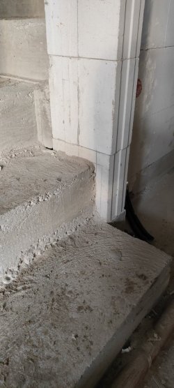

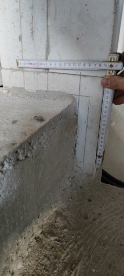

Laurius, kannst Du mal eine bemaßte Skizze der vorhandenen Betontreppe zeigen? Ich bin ein wenig ratlos, überall ist Luft. Unter den Stufen, hinter den Setzstufen, kann mir das nicht so richtig vorstellen.
Sobald der Verputzer durch ist nehme ich ordentlich Maß und poste dann eine entsprechende Skizze. Daneben mache ich morgen einfach Mal ein paar Fotos der Situation mit ein paar Erläuterungen dazu.
Laurius
22. September 2018
115
Gütersloh
Guten Abend zusammen,
Zum Thema Luft. Das Fertigmaß der Treppe ist ca an der Unterkante des Zollstocks. Der Bauunternehmer hat einfach 60 mm Raum für mögliche Treppenbeläge gelassen. Wäre für Fliesen nicht nötig, bei den Holzstufen schon. Treppenbeläge waren zum Zeitpunkt der Treppenerstellung schlicht noch nicht klar. Die Stufe vor dem Podest schließt später also bündig mit der KS Wand daneben ab.

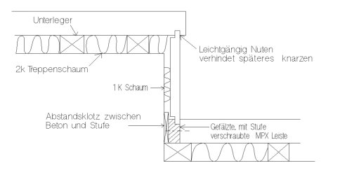

Jeder macht das anders, ich mach das so :emoji_grin:
Unterleger ausrichten ist kein Hexenwerk.
Einen Laser - eingestellt auf die Tritthöhe - auf die fertig gesetzte Stufe stellen und auf den Beton so viel unterlegen bis zwischen Laser und Unterleger das maß der der Stufendicke erreicht ist. Das dauert keine 5 Minuten. Sollte der Abstand zwischen Stufe und Beton zu groß sein, wird die Stufe Aufgedoppelt.
Im zweiten Bild sieht man die frisch verklebte Stufe mit Gewichten. Zwischenzeitlich kann man die darüberliegenden schon vorbereiten und auch die Passenden Abstandsklötze hinterlegen um die Rechtwinkligkeit der Setzstufe herzustellen.
So kommt man nahtlos ohne Wartezeit recht flott voran.
Der 1 K Schaum hinter der Setzstufe verhindert ein klackern, wenn zu luftig genutet wurde und drückt zugleich die Setzstufe nach vorne gegen die Nut. Das verhindert kleine "Schattenfugen"

Danke fürs Zeigen. Warum genau die MPX Leiste?
Runner85
5. Mai 2015
27
Freising
So ist man flexibler, wenn man (warum auch immer) eine Stufe schmäler oder schräg schneiden muss kann man die Leiste abschrauben, Stufe zuschneiden (oder anleimen), Leiste wieder festschrauben. Bei einer Kompletten Stufe ist der Aufwand größer, da dadurch die die Nut nicht mehr passt. Auch wenns mit der Höhe eng wird, lässt sich die leiste nach oben oder unter versetzen.

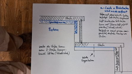

Hallo Kex, benötigt der Beton irgendeine Vorbehandlung außer trocken und staubfrei?
Vier Stifte pro Stufe? Mit Hilfe der Stifte + Wasserwage richtest du dann die Stufe aus? Ich habe zwischen Stufe und Beton ca 15 mm Luft, ist das ein Problem? Meine Treppen haben Podeste von 1 x 1 m, dort dann einfach mehr Stifte nutzen?
Danke für schon einmal
Hallo @Laurius,
entschuldige die verspätete Antwort.
es kommt immer drauf an wie saugend der Untergrund ist. Normal haben wir mir einem Haftgrund einfach die Stufen morgens vor Baustelleneinrichtung gestrichen, alles aufgebaut und dann war der Untergrund schon trocken genug. Falls die Baustelle nicht all zu weit entfernt ist auf dem Heimweg grad noch vorbehandelt.
Das haben wir meist aber nur aus eigener Skepsis gemacht.
Bei dem Würth Schaum war es recht simpel. Streifen auf die Stufe und dann beschweren. Luft zwischen Stufe und Beton sollte zwischen 5-15mm sein, also alles im Rahmen dabei.
Haben immer 2-3 Stufen vorbereitet und dann systematisch geklebt.
Bin überzeugt von dem Zeug. Würth hat das meistens im Laden direkt da. Somit auch eine sofortige Verfügbarkeit. Wenn du mit deinem Ansprechpartner in der Filiale ein gutes Verhältnis hast gibt's hier und da mal ne Kartusche umsonst
