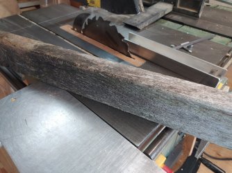

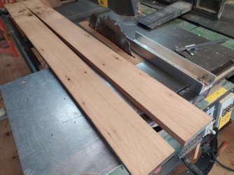

9.066
Bau dir für die Säge einen 10cm hohen Anschlag. So kannst du die Kantel ohne Kippen am Sägeblatt entlang schieben. Ich würde die 10cm in einem Schnitt machen. Da spart man sich bei dem doch nicht ganz exakten Holz unschöne Absätze.

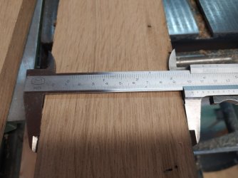

das ist meine 40 Jahre alte Luna fünffach Kombi, die alle hier aus meinen Filmchen kennen.
Die Eiche hab ich von draußen geholt, hat mindestens 20% Feuchtigkeit. War mal eine Terrassendiele.
Ingo
