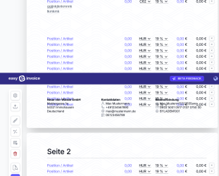

4.124
Da die Anmerkungen ja bearbeitet werden siehe Bild (pos. sind im Schriftfeld)
Abkürzungen sind seltsam.
würde da
Stunden - Std. statt HUR
Stück - Stk. statt C62
verwenden
evtl. ein paar Zahlungsarten zur Auswahl und dann das Fälligkeitdatum automatisch auf die ausgewählte Zahlungsart setzen.
ist zwar ne e-rechnung aber passt das Adressfeld in ein Sichtfensterumschlag ?
Manche stehen auf Pos. Nr. (ich nicht)
AW = Arbeitswert verwenden auch manche Firmen
Was ist mit Sonderfällen wie Bauleistung nach §13 etc.
3x die eigene Adresse auf der Seite evtl. ein und ausblendbar gestalten.
Nachtrag: evtl. Handynummer einblendbar im Fußfeld u.a. wegen Whatsapp
würde da
verwenden
Manche stehen auf Pos.Nr. (ich nicht)
Super guter Input!!! Danke :emoji_slight_smile:
Abkürzungen: Bei denen bin ich auch nicht so happy. Beim Auswählen sieht man es ausführlich, auf der Rechnung dann aus Platzgründen kürzer. Hier wollte ich auf Feedback warten, wie deines nun :emoji_slight_smile: Ich muss mir da was überlegen
Zahlungsarten: Hab ich extra erstmal nur Überweising, da meine Zielgruppe ja eher Einzelunternhemer mit wenig Rechnungen betrifft. Meine Vermutung ist, dass der Großteil nur mit Überweisungen arbeitet
Positionsnummern: Lassen sich in den Einstellungen einblenden
Adressfeld: Ja, passt genau in ein DIN Lang Sichtfenster
Sonderfälle: Da muss ich recherchieren :emoji_slight_smile:
Handynummer: Hier war meine Vermutung (Zielgruppe), dass eine Nummer reicht, die bestimmt zu 95% eine Handynummer ist
Screenshot: Wäre es für dich ok mir zu sagen welchen Browser (inkl. Version) und Betriebssystem du nutzt? Dann kann ich versuchen das nachtzstellen. Danke!
4.124
ZahlungsArten war von mir etwas unglücklich ausgedrückt.
10Tage/ 2% Skonto , 14 Tage netto, oder 10 Tage sofort ohne Abzug, etc und wenn das ausgewählt wird oben das Fälligkeitsdatum automatisch angepasst wird.
Firefox/Win11 beides aktuelle Version
hab einfach zahllose Positionen erstellt und irgendwann sind die ins untere Schriftfeld gerutscht.
