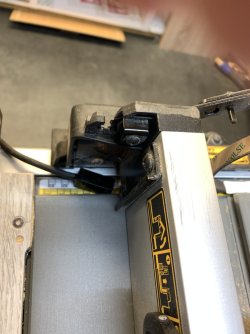

hat schon mal jemand an eine Dewalt 7492 eine DRO M503 angebaut?
Ich habe mir Ende Dez eine M503 bestellt und jetzt möchte ich sie an meine Dewalt anbringen.
War wohl zu euphorisch - der Sensor ist etwas zu hoch. Kann man den evtl auf der oberen Seite abschleifen?
Vielen Dank und LG
Siegfried

Mach doch mal bitte paar ausagekräftige Fotos von der jetzigen Situation. Ich hab schon einige M503s verbaut, kenn aber deine Säge nicht und weiss erst recht nicht wie du das bisher umgesetzt hast.
Hilf uns doch mal bisschen dir zu helfen...

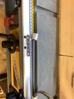

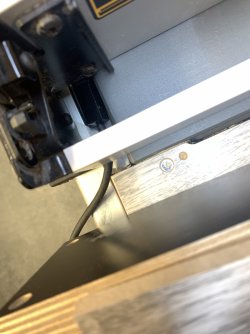

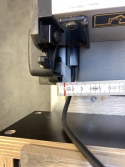

Auf die Skala muss das Magnetband drauf. Vielleicht kann ich eine Halterung machen,
damit ich nicht direkt auf die Skala kleben muss
Über der Skala sieht man den Sensorblock mit dem Kabel. Den könnte ich mit einem gedruckten Abstandshalter
an das schwarze Blech des Queranschlags schrauben. Wenn ich den Anschlag versetze muss ich natürlich neu nullen.

Ich hatte mir unter aussagekräftig tatsächlich bisschen was anderes vorgestellt :emoji_wink:
Geh doch mal n Schritt weg. Mehr Blickwinkel. Komfortabler wärs auch wenn die Bilder richtig gedreht wären... Wo ist der Anschlag montiert? Wie sieht der aus? Wo kommt das Display hin? Mir fehlen auch jegliche Referenezen um Größenverhältnisse einschätzen zu können.
Du kannst das Magnetband auf jede ebene Fläche kleben an die du, im Zweifelsfall mittels Stahlwinkel etc. auch mit dem Sensor dran kommst. Unter die Säge etc.

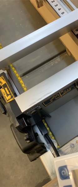

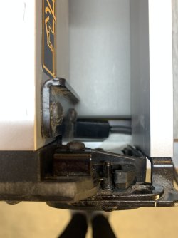

Na dann hoffe ich, es ist jetzt besser erkennbar.
Musste den einhängbaren Anschlag eigentlich noch nicht verändern. Deshalb
wird der eine Nullpunkt reichen. Vorteil noch für mich: der Fräsanschlag ist auch
an der Zahnstange montiert, sodass ich auch hier den DRO verwenden kann - zumindest
für Zustellung nach einer ersten Fräsung.
Die Anzeige würde ich auf dem MPX Fräsanschlag befestigen.
An der weissen Stelle einen gedruckten Halter für den Sensor schrauben.
Die angebaute Frästischplatte würde ich auf Höhe des Massbandes noch abfräsen um
den Magnetstreifen am Frästisch weiterführen kann.
Und klar - muss alles nicht sein. Aber ich hab das Ding nun mal !!

zum Verständnis (für Dich): der Sensor muß nicht unbedingt unter dem Anschlag sitzen, wenn da kein Platz ist.
Er muß nur am Anschlag montiert sein und sich mit dem Anschlag mitbewegen. Ich würde irgendwo eine durchgehende Leiste bzw. Aluprofil hinspaxen, da drauf das Magnetband und den Sensor so am Anschlag montieren, dass er knapp über dem Magnetstreifen sich bewegen kann.
Das kann irgendwo unter dem Tisch sein zwischen Tischoberkante und der Höhenkurbel.
Es sieht ja so aus, wie wenn Dein Aufbau mit dem Frästisch eh nicht zum demontieren gedacht ist.
