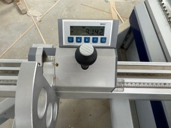

Gehäuse für M503 Digisensor - Felder Kappa 550 - Queranschlag
9.705
Geht bei mir mit der Felder Originaleinrichtung auch nicht weiter.
Wenn ich länger ablängen muss brauche ich die Lesebrille :emoji_sunglasses:

Ich hab das bei meinem Queranschlag so gelöst:
https://www.woodworker.de/forum/threads/digitalanzeigen-an-der-fks-fräse-von-knapp-höhe-winkel-pa-und-ablänganschlag-bekommen-m503s.131768/post-1145073
Digitalanzeige ist am feststehenden Teil, hat 2 große Vorteile:
-man muss nicht mit dem Ende des Auszuges mitlaufen um zu sehen welches Maß man gerade einstellt,
-und noch wichtiger, es gibt kein Kabel das mit dem beweglichen Auszug mitgenommen werden muss. Das schön zu lösen ist nicht wirklich möglich.
Dafür muss man halt ins Profil vom feststehenden Teil bohren und feilen und den Sensor befestigen, ich musste auch einen kleinen Steg aus dem Profil sägen, damit Platz fürs Magnetband ist.

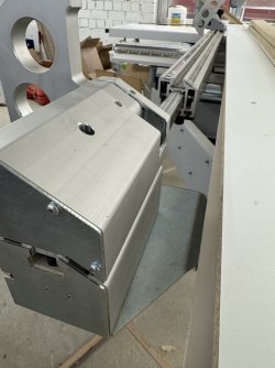

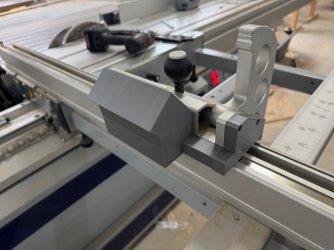

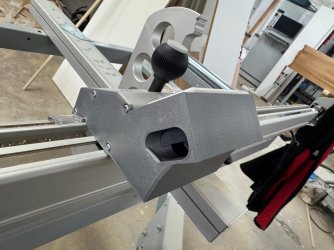

@Lorenzo
So wie du müsste ich das auch lösen, ein 15x3 Alu in die T-Nut darauf dann den Magnetstreifen.
Für den Sensor gibt kein wirklich guten Platz.
Würde das gedrckte Gehäuse wahrscheinlich in den Schwalbenschwanz der Aluprofils befestigen,
aber da ist mir der Aufwand zu groß, ich hab andere Maschinen die das programmiert Ablängen können.
