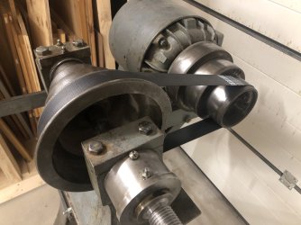

...ich würde die Ablaufsicherung jetzt nicht zum Dreh und Angelpunkt jeder Entscheidung machen. Wenn ich meine Spindel überarbeiten würde und den Platz hätte, würde ich den Einstich so wie in Steinerts Zeichnung angegeben machen. Wenn ich den Platz nicht hätte, wäre die Frage eh automatisch beantwortet.
Die Futter haben in der Regel auch noch die Möglichkeit einer Ablaufsicherung mittels Madenschraube. Da scheint aber, was deren Position angeht, jeder sein eigenes Süppchen zu kochen. Auch das aber nur Hörensagen...:emoji_wink:
So, schnell mal in der Werkstatt gewesen...
Lässt sich auf die Schnelle bescheiden messen. Imho 6 mm vom hinteren Ende bei den Suopernova2-Teknatoolfuttern. Dafür habe ich einen extra Einstich in der Welle. Für die Lösung, wie von Martin Steinert in der Zeichnung gezeigt, hätte ich nicht genug Länge der Spindelnase.
Ich denke, im Fall des Falles die Madenschraube aufs Gewinde drücken zu lassen, wäre nicht die feine englische Art, aber wahrscheinlich besser als nix. Man könnte ja 'ne Kupfermadenschraube nehmen. Können die Metaller aka @schrauber-at-work, @Paulisch, @netsupervisor besser sagen.
Prinzipiell ist eine Ablaufsicherung immer empfehlenswert. Spätestens, wenn man schwerere Werkstücke auf der Bank hat. Bei hohen Geschwindigkeiten reicht aber auch manchmal schon das Gewicht des Futters, um sich bei Abbremsen zu lockern. In der Regel sicher nicht so weit, dass es einem entgegen fliegt. Bei schweren Werkstücken passiert das aber durchaus. Und bei Gegenlauf - bspw. zum Schleifen - ist die Sicherung ohnehin mehr als sinnvoll.
Bei mir habe ich die Bremsrampen des FU so programmiert, dass es ein bisschen sanfter beim Bremsen zugeht. Bei kleinen Sachen verzichte ich oft auf die Ablaufsicherung via Madenschraube vergesse ich oft die Ablaufsicherung via Madenschraube.
Bei großen unwuchtigen nie. Doch einmal. Ich stand aber günstig, als Futter und Holz mich besuchen wollten. :emoji_wink:

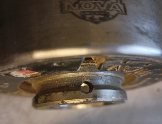

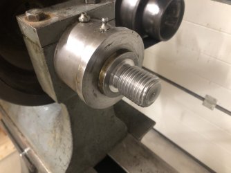

Klaro könnte man das machen, Messing würde ich aber nicht nehmen, die würde im Ernstfall abgedreht werden.
Ich würde das Futter fest drauf schrauben, mir das Bohrloch der Ablaufsicherung auf die Welle markieren (Tieflochmarker oder Wachs auf die Madenschraube) und dann 2-3mm tief ein Sackloch bohren, ruhig 5 Zehntel größer. Und dann mit ner Madenschraube, mit flachem Grund fixieren. So die Maschine keine Bremse hat und auch keine bekommen soll, würde ich auf eine Ablaufsicherung verzichten.
netsupervisor
Ich hab keine, Bedarf war nie da. Meine Spitzenhöhe ist aber auch nur 160mm und eine Bremse hab ich auch nicht.
Ich zieh mein Futter mit dem langen Hebel fest ,da löst sich nichts mehr.
Wenn man es fixieren will: Stück Messing Rund durch das Fixierloch, Madenschraube drauf. Fällt zwar alles beim Demontieren auseinander, dafür leidet der Zentrierbund nicht. Messing neigt zum klemmen und brechen.
Die Maschine hat keine Bremse, nein.
Denke auch nicht das sie eine bekommen wird.
Das mit der kleinen Madenschraube wäre eine Lösung. Hat Falk ja vorhin auch schon vorgeschlagen.

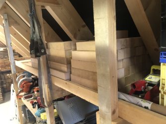

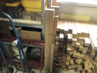

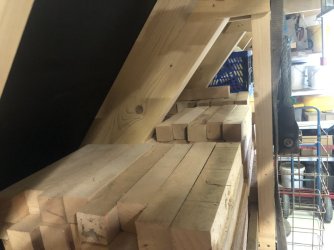

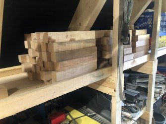

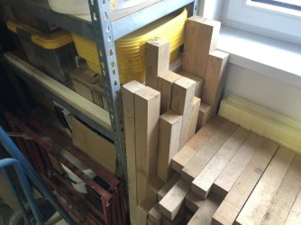

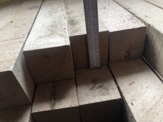

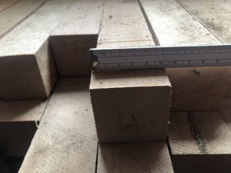

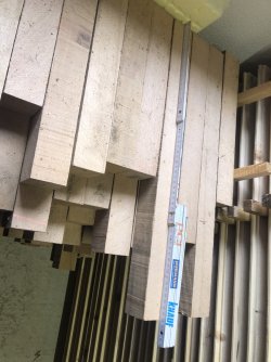

Muß euch mal kurz was zeigen.
War gestern wieder unterwegs um Geschenke abzuholen…
:emoji_slight_smile:
IMG_2304.jpeg IMG_2305.jpeg IMG_2303.jpeg IMG_2302.jpeg IMG_2306.jpeg IMG_2307.jpeg IMG_2308.jpeg IMG_2310.jpeg IMG_2311.jpeg
Sind ungefähr 350 Kanteln von 30-60cm Länge und ungefähr 30 von 80-120cm
Gruß,
Andi
